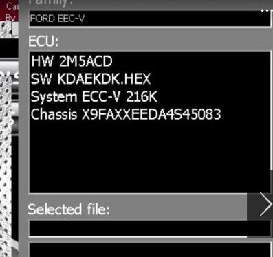

  10. Кто может по шильде сказать, софт с какими идентами можно записать, проц 7055. Эбу с премьеры Р12.

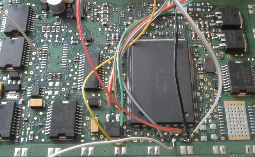

  14. Кто в курсе, у KTAG 250-й протокол S3000 вообще рабочий ? 6.070 версия. Никак не хочет подключаться к сажему, проц 7055. Галетта легко читает этот эбу по jtag.
