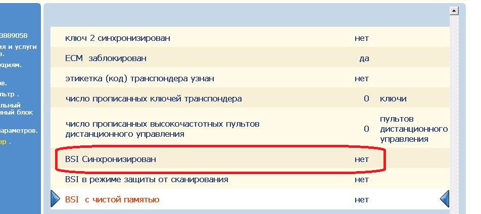

  9. Набрался терпения, прочитал всю тему, попутно закачивая себе всё, что тут навыкладывали для обновления KESS. Всё это скачанное погрузил в папку "обновление кесс" на рабочем столе, кое что открывал для просмотра. Исключительно для просмотра, то есть ничего никуда не копировал. Одних только прошивок "K10033818" насчитал два десятка дублей в теме)))) Ну и прежде чем обновляться с 3.099 решил заскринить протоколы, чтоб сравнить что добавится при обновлении. Отключил инет, подключил KESS к ноуту, запускаю свой K-Suite 2.08, 5-4-3-2-1 и......хрен там а не запуск, пошло обновление. Упдатинг фемели)) , шнурок из юсб выдёргивать не стал, думаю уже было бы поздно. Ну и обновился, теперь имею то, что на скрине. Простые манипуляции к восстановлению не приводят. Может кто то сказать, какого хрена запустилось обновление ? Я ничего не куда не переносил и не копировал. Только запихнул всё скачанное в папку на столе. Второй KESS имею в запасе, как то не хочется его втыкать в этот ноут )
