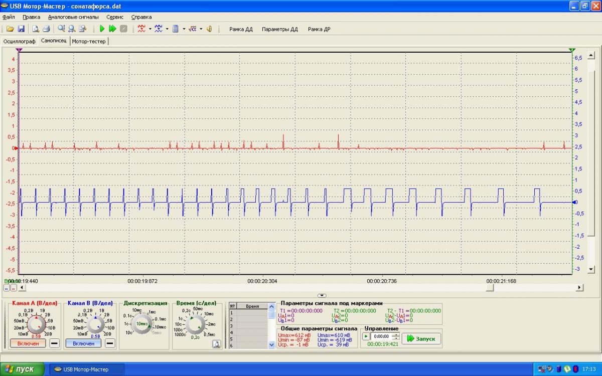

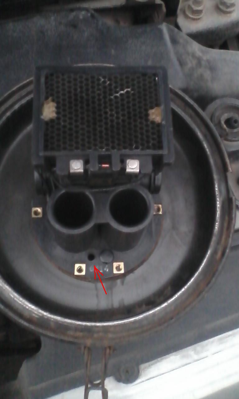

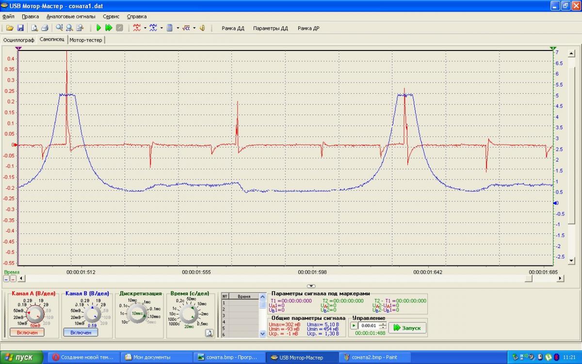

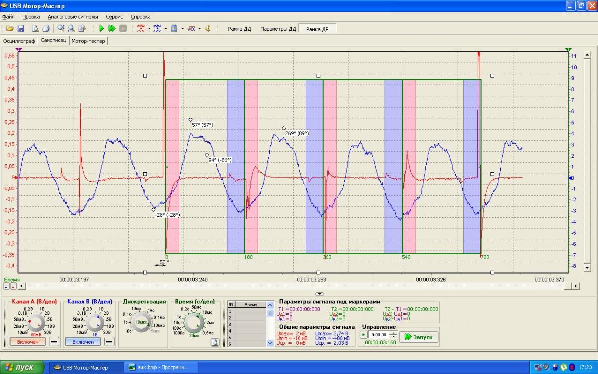

    Проблема такая: расход ~80л/100км, неустойчиво работает как широкофазных рв или с жутким подсосом. На диагностику не выходит, хозяин ездил в 3 автосервиса. Комплектация датчиков: ДМРВ, ДФ, ДПЗД. Вроде больше нет Свечи черные, сухие. Газика нет, есть ШДК, но надо гайку вваривать. Снял осцил ДР, ДД, метки на месте, УОЗ ~0-1гр. Вопрос по ДМРВ: на нем есть заглушки по ходу воздуха, одной нет, это могут быть калибровочные отверстия? Еще задумался если Дф развернут на 180
