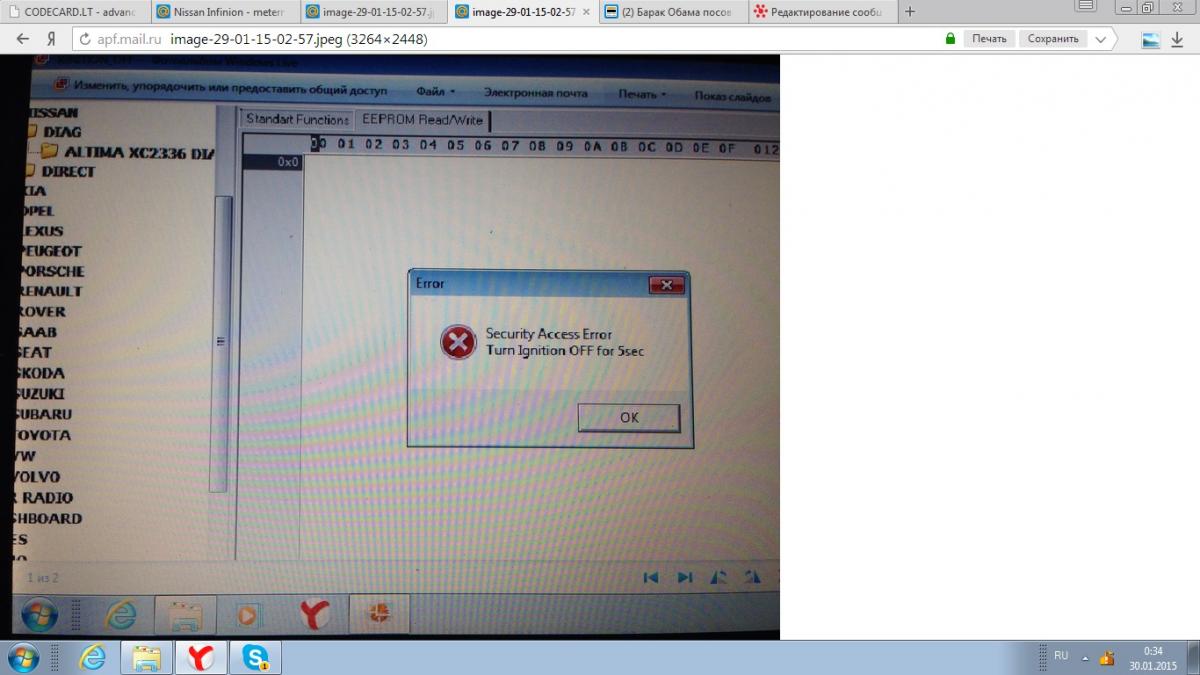

  5. Infineon внутри. кто-нибудь из обладателей карпрога ори пробовал читать как ALTIMA 2013? имею данный блок, и вот такое сообщение. как по обд так и на столе .
  6. нет нигде. пооверено на дилере не раз и не два.
