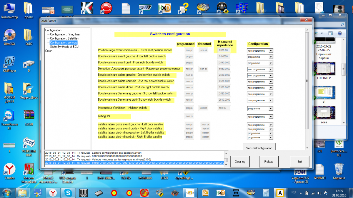

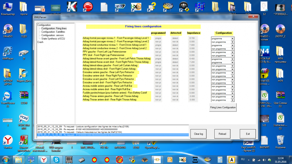

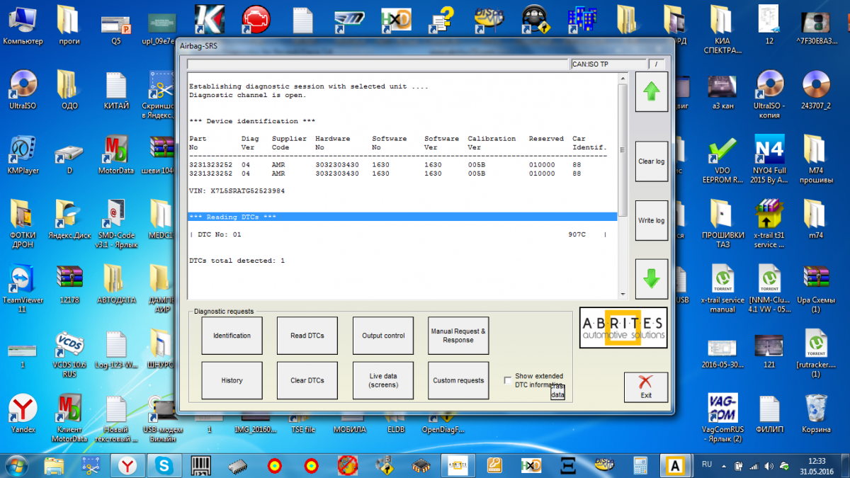

  5. День добрый коллеги! Кто сталкивался с заменой блоков SRS на данном авто. Короче поставил новый, МАКСИДАСОМ активировал, прописал вин. Вылезла куча ошибок по датчикам, которых на автомобиле не существует, полез АБРИКОСОМ в конфиг, после долгих танцев осталась одна ошибка-DF426b Конфигурация ЭБУ АБС, Конфигурация. Есть что подсказать? Клипа нет, вчера приезжал чел с прошлогодним клипом, тот вообщем отсосал. Фото старого и нового блока во вложении(с лева с галочкой-родной). Читать процы не чем( нет переходника под SPS. Старый блок убит Х-прогом. Подтолкните в правельном направлении, или может кто удаленно может глянуть. В Абрикосе в данном меню язык французкий, может кто дружит. Или может по скринам поработаем. Заранее благодарен всем! Вот скрины из проги.
