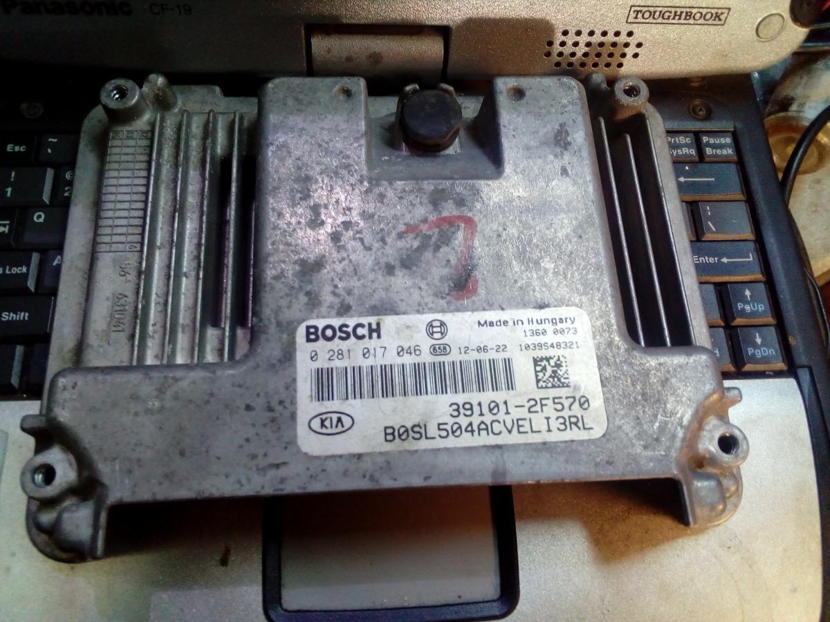

  8. Всем привет! Нужен блок управления двигателем на киа спортейдж 2l crdi шильдик во вложении Извиняюсь, шапку поправить не могу, это EDC17c08
