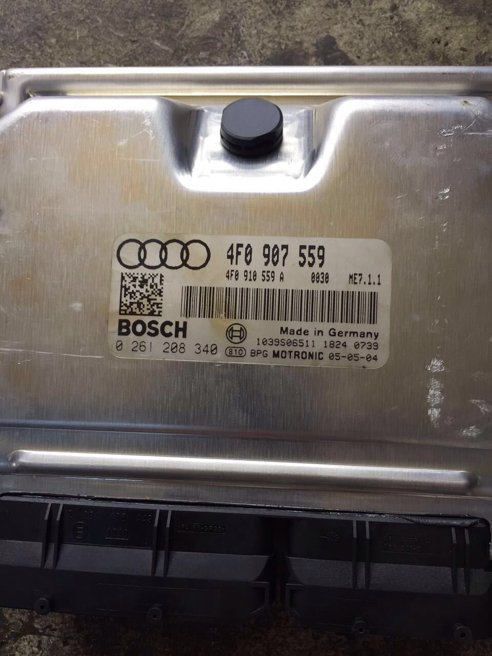

  3. Всем привет! Похожей темы не нашел, пишу сюда. Ни кто не поможет с распином ЭБУ AUDI C-6 2006г. 3л ? Фото ЭБУ во вложении, всем заранее благодарен!

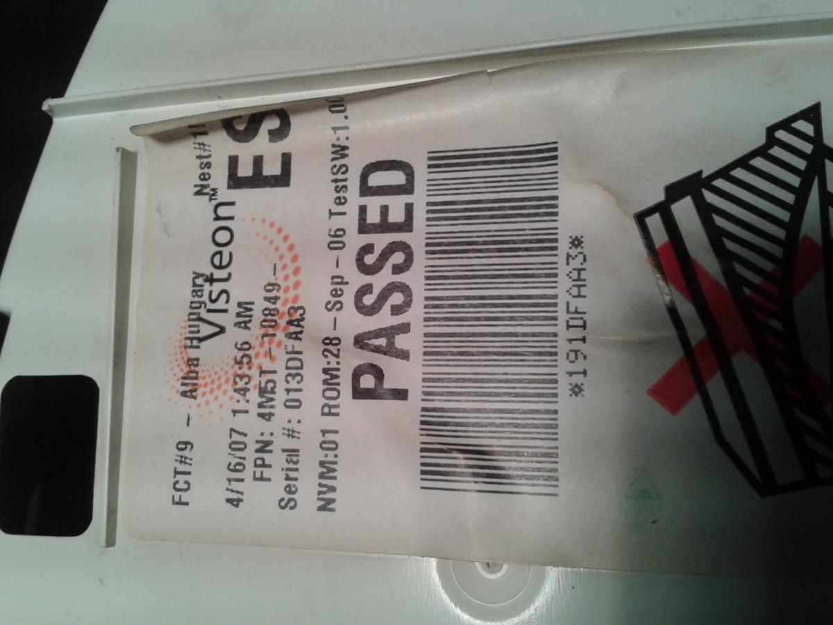

  18. На всякий случай шильда
