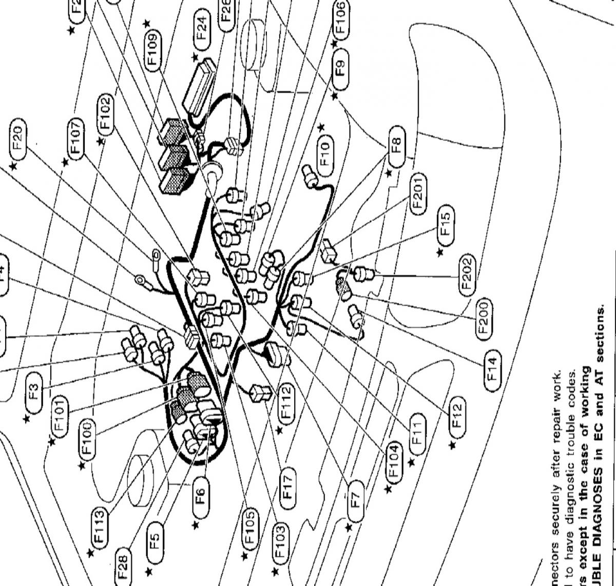

  7. Вот с чтением ошибок оказалась большая проблема. Там же некий нестандартный разъём и протокол Консалт-1 и... нечем к нему подключаться, придётся покупать адаптер. Вообще конечно кол-во электроники повергает в шок. Такое безумное переусложнение... Нашёлся ответный коннектор этого датчика, он был замотан уже окаменевшей изолентой и спрятан с глаз долой. И я догадываюсь почему. Компрессору кондиционера по какой-то причине пришёл конец несколько (неизвестно точно) лет назад. Ремонтировать их как и коробки-автоматы никто не умеет, а новый стоит заоблачно дорого. Поэтому кто-то из предыдущих хозяев снял с него ремень и отключил провод. Дело в том, что они рядом расположены и растут из одного жгута - штекер кондёра и штекер этого датчика. Видимо, разбираться не стали и отрубили оба. Попутно потеряв удлинитель: он показан на схеме F12 - датчик температуры егр. F14 - к удинителю\разветвителю F200 F202 - к компрессору кондиционера F201 - oil pressure switch - что это? Переключатель давления масла? В кондиционере?!

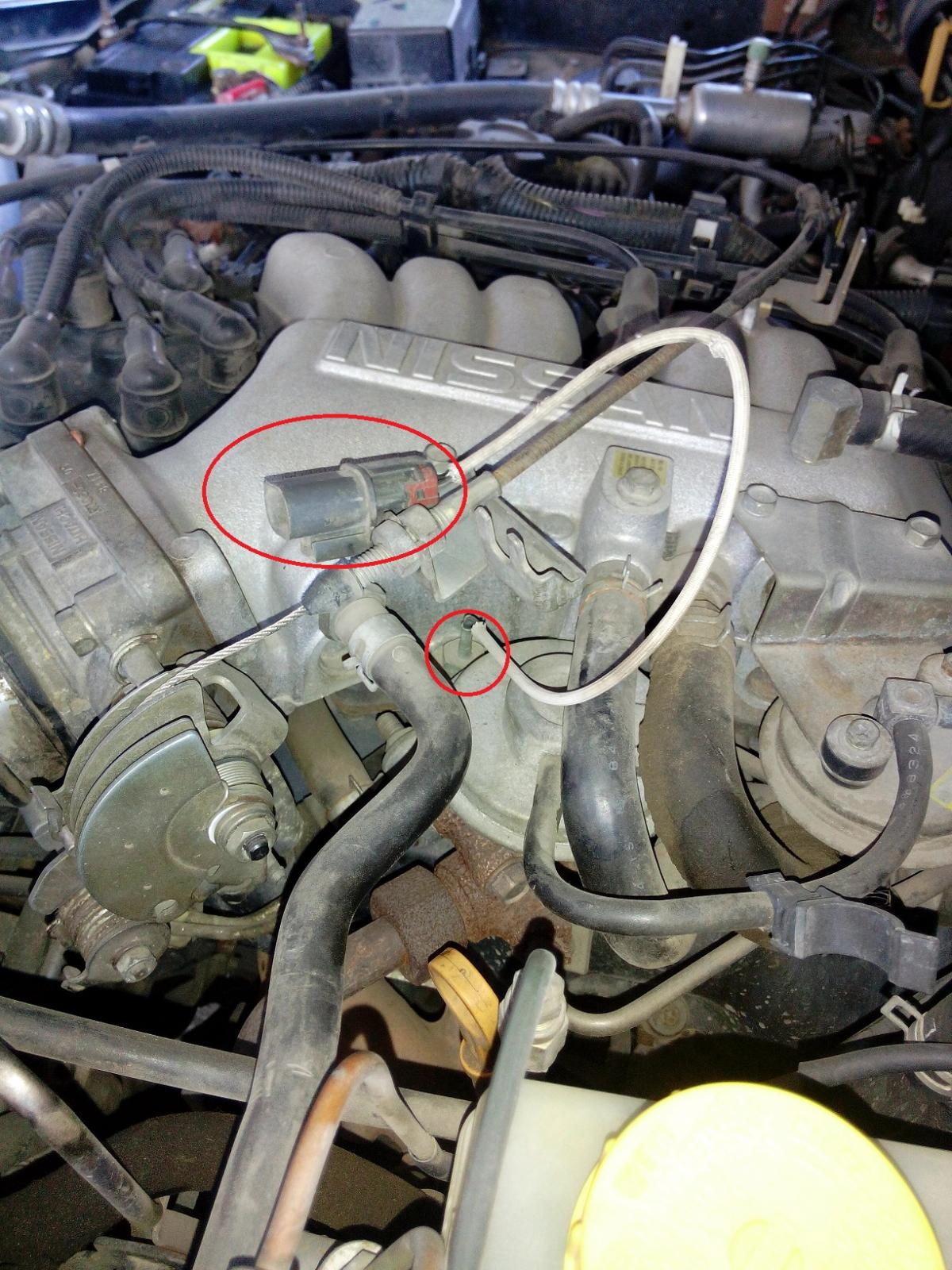

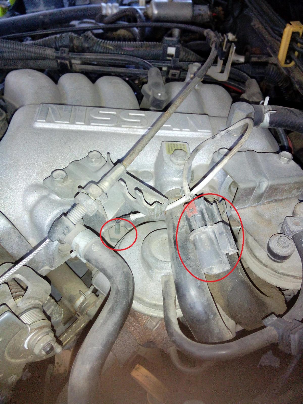

  9. Всем привет. На старом Пафике (3.3л) есть какой-то датчик(?), который никуда не подключен. Да и некуда его подключать поблизости. Что это вообще? Чек не горит, ошибок нет, едет отлично...
