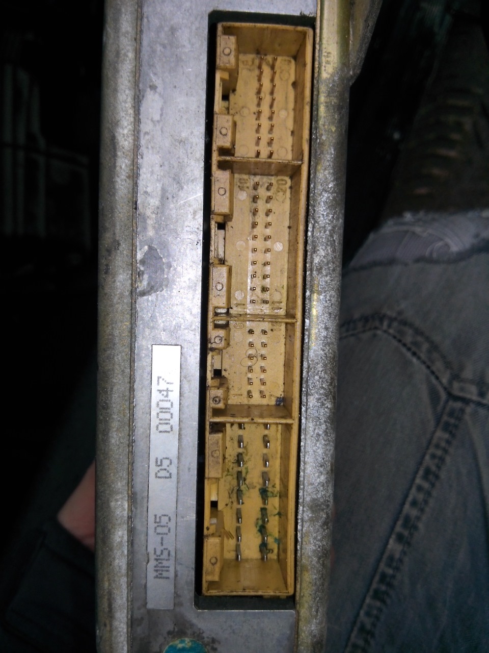

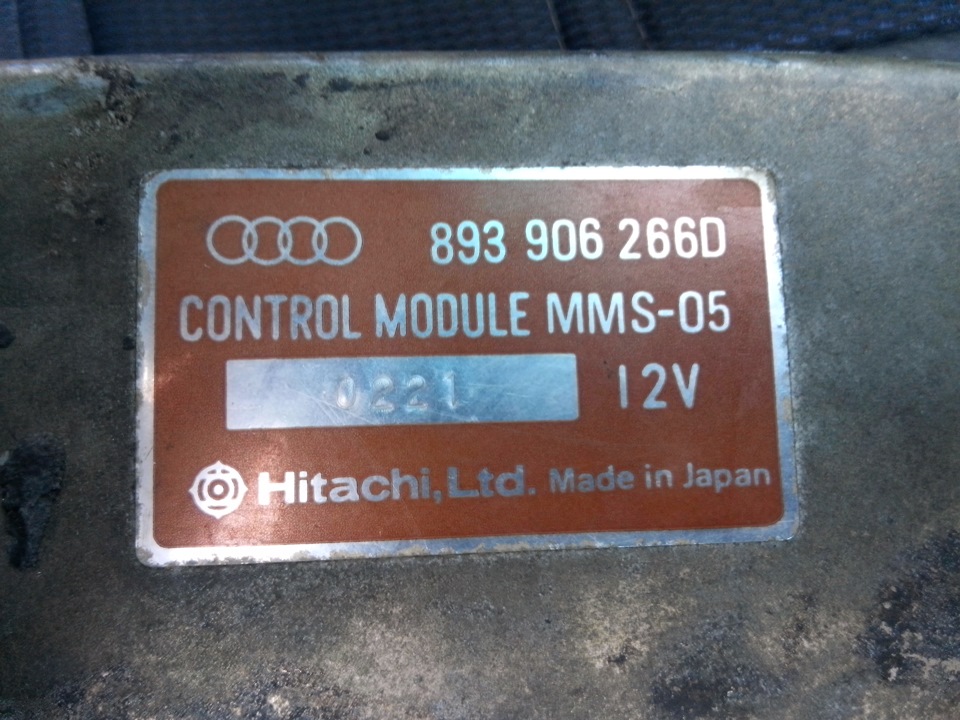

  3. Ищу распиновку моторного блока Audi 90 2.3л 20v двигатель-7А 1991 год Блок имеет 4-ре колодки. В автодате нет на такой пипелац и в других местах что то не найду
  4. Ищу распиновку моторного. Который имеет 4-ре колодки. Принесли блок со словами - нет питания на датчиках и не работает. Б. насос. Надо подключить на столе. Передали на словах третьи лица
  5. Всё, сделал. Был дохлый транзюк на коммутатор. Ещё раз спасибо.
  6. Да, я тоже видел на ебее 98 год а в автодате 98-02 но пусто. Еситроник нужен раз в год, места мало, удалил. ОГРОМНОЕ СПАСИБО! Пошел разбираться.
  7. По данным гугла от 98 до 2002 года. Я там фото прикрепил, все иденты видно
  8. Ищется на такой блок распиновка. Никак не могу найти, возможно не так поиск задаю. Хотя бы питающие пины, в остальном думаю разберусь.
  9. Огромное спасибо земляк. Теперь пойду шукать даташит.
