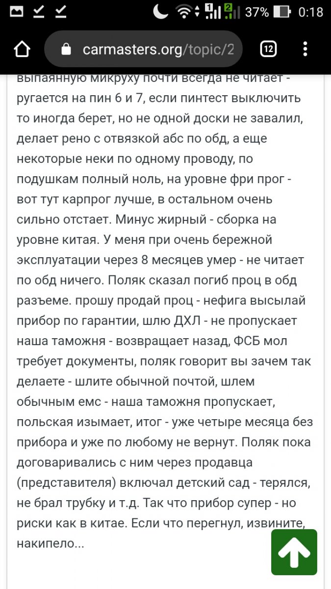

  5. Собственно,как и сам вычислил. Вот что отмирает в обд2 , это проц Nec 503T с фирменной польской прошивкой. Считать с рабочего невозможно, чипы в чистом виде не у нас , не в америке или китае не продаются, внутренний заказ под конкоетный прибор. Приговор, новый кабель куплю.
  6. Не надо ссылок .. Чтоб завтра каждый школьник купил и бегал под мышкой по мерсам и бмв за пачку чипсов. Я хотел отзывы услышать тех кто в теме.
