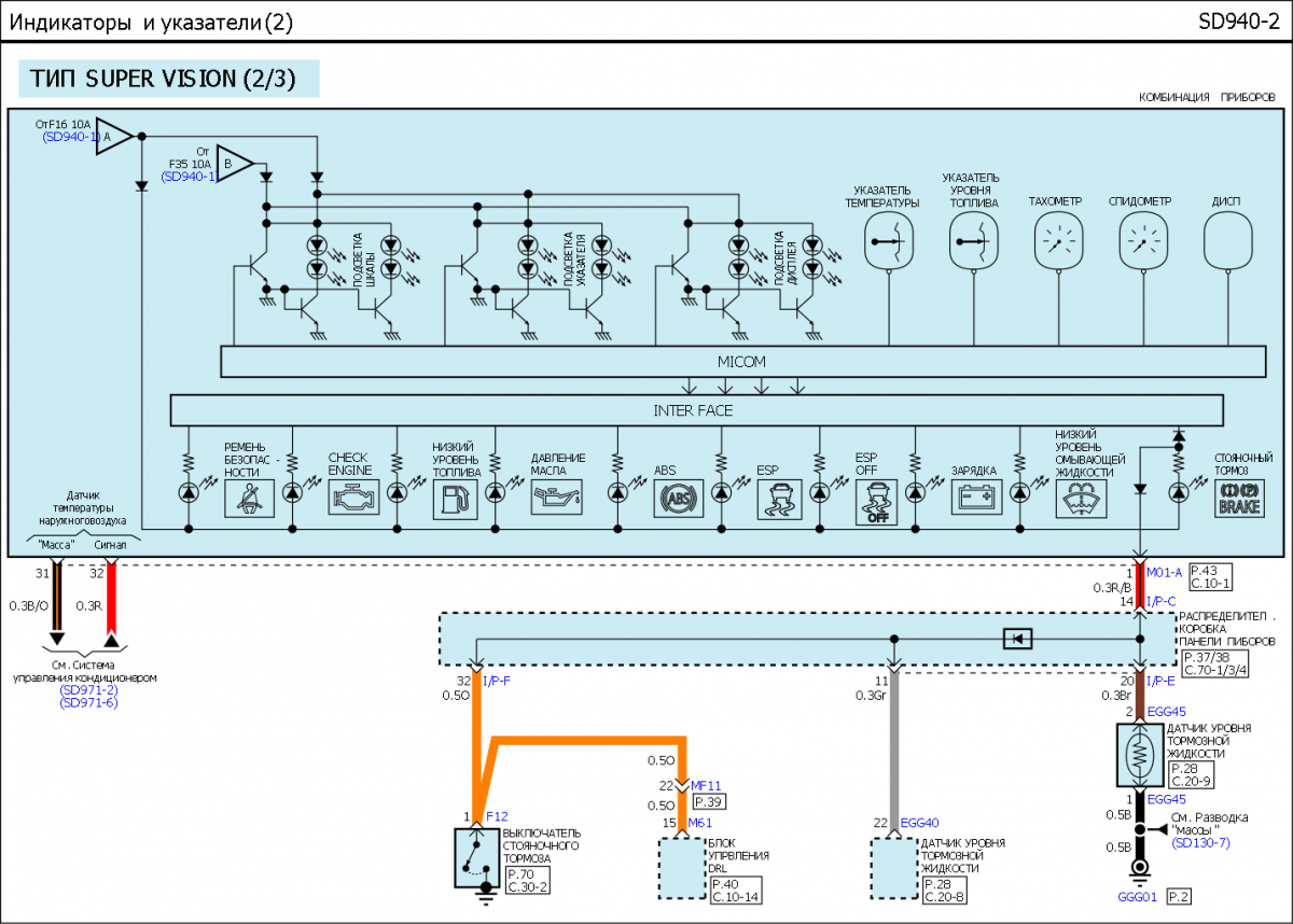

Если бы с завода, а у меня то регулировалось и было приятно ездить в ночное время, хотя и сейчас все регулируется кроме панели, поломку определил что нету подтяжки по питанию с панели на реостат, все кроется в панели! Но без схемы я пока не могу разобраться, автомобиль ведь мой и долго стоять не может куда то все время надо ехать, а без панели как ездить, да и поломать стрелочки неохота, что б не покупать тогда новую панельку, может кто подскажет как они снимаются.
Я не знаю как они снимаются, боюсь сломать.
Авто то новое и на форумах солярисоводов зареген, но так как далеко живу и ближайшие 250 км диллера нет то приходится самому разбираться. Я не думаю что на солярисе панель Super vision новая, у многих автомобилях ставят такую панель уже не один год, а получается что такая поломка только у меня. Нет подтяжки от + питания на диод который идет к реостату, но без схемы проследить куда идут дорожки без полной разборки со снятием стрелок не получится, эх была бы схемка. Вы извините что пишу немного не в тему но по электрике с такими панельками никто не занимается, а диагностикой панели можно увидеть поломку, я имею в виду может где какая ошибочка записалась попробовать стереть ошибки или устранить неисправность?
Прозвонил цепочку от реостата к панели, все целое, панель снял прозвонил все что связано с подсветкой по мере возможности, тоже целое, так как схемы всей панели нет не смог найти откуда сигнал с процессора идет, стрелки снимать и дальше разбирать не рискнул, и тут такая мысля закралась а не может ли быть что что то связано с прошивкой процессора именно с подсветкой, может какой код прописался или ошибка что сигнал от реостата при регулировке подсветки не воспринимается процессором?
Все спасибо нашел, может кому пригодиться вот схемка http://kiario4.ru/attachments/26274d1346767415-eqbsd12940crr.jpg
Как раз то разобраться не тяжело, а вот схемку достать да и снять панель пока не представляю как. Ключи целые так как вежливая подсветка при включении зажигания плавно включается и выключается. Не знаю куда идет проводок к панели по которой регулируется подсветка, но это все найду, только нужно знать мне как реализовано именно включение габаритных огней когда процессор переключает подсветку на регулировку от реостата. Ребята у кого есть фото этой платы, дабы посмотреть на неё вживую.
При включеных габаритах подсветка регулируется везде кроме панели приборов. Она как светилась ярко без включенных габаритов так и при включенных габаритах светится хоть реостат на минимуме стоит. Может проблемы и с реостатом еще не проверял, но спросил в этой теме так как Вы работаете с этими панелями может у кого и схемка есть. Хотя спасибо и на добром слове.
Здравствуйте! Нужна схема панельки Super vision Hyundai solaris, поделитесь кто имеет, у моей машинки пропала регулировка подсветки приборки, вежливо завсечивается при включении зажигания и так же выключается, а вот при включении габаритов не переключается на режим который отрегулирован реостатом, а так и светит ярко. Все кроме приборки, остальная подсветка, регулируется реостатом, хочу отремонтировать но не знаю как реализовано в даной приборке сие чудо.
