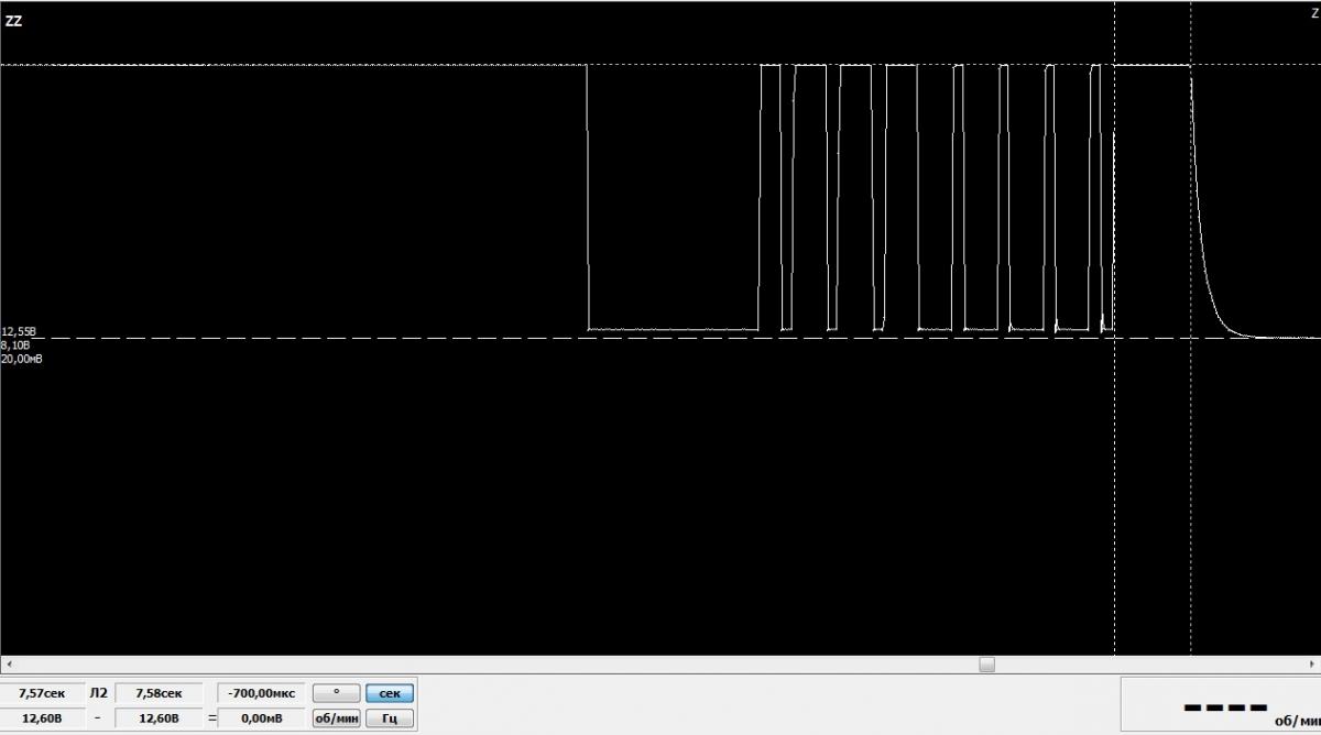

  17. Да машинка не моя, далеко находиться, редко до нее добираюсь... когда был последний раз, проверяли метки... ненашли метку на маховике та что в специальном верхнем отверстии между двигателем и коробкой должна быть... также странно было то, что подгоревшая дорожка массы на 5 вольтовом стабилизаторе в эбу... восстановил, все напруги есть, зажигание все также со множественным пробоем... там всетаки многоискровое зажигание? реле не смотрел... но все напряжения на разьеме siemens 5wp4 357 присутствуют... Там кстати газ стоит первого поколения... поэтому нужна тока искра... При подключении эбу на столе, сигнал на коммутатор все такойже множественный...
  18. Подскажите пожалуста, кто в курсе зачем там как бы три датчика температуры... один сдвоенный четырех контактный снизу патрубка, и еще один, получается третий, двухконтактный сверху патрубка... причем по схеме эбу подключается к 4-х контактному, а на деле подключено к 2-х контактному...
  19. ну клапанная крышка просто конкретно на герметик прилеплина.... так сходу несмог снять... и как тогда понять многократную искру, причем совсем не вовремя... зубчатый венец для дпкв находиться гдето в картере, ближе к 5му цилиндру... искра такаяже и при отключенном ДХ, тока становиться не поздней а наоборот сильно ранней! тоесть ДХ тут походу неособо нужен... вот такие дела...
  20. на счет прогара клапана сильно сомневаюсь... там такая осциллограмма получается на всех 5 цилиндрах... там весьма проблемно проверить метки грм, но вроде как похоже что наместе... Про искру я говорю что на разряднике (8-10мм) долбит очень мощьно... у меня складывается подозрение что распредвал провернут... хозяин этого VW T4 Caravelle, говорит что онвроде сначало остановился заглушил, потом долго немог завестись, после всеже завелся еще сколько то проездил потом он у него сам заглох и больше незаводился.... поменял бегунок катушку... без результатно... проворачивая трамлер до сильного опережения и прокручивая стартером, вроде как чювствуется что есть вспышки тормозящие стартер.... Ну и непонятки с разряжением во впускном коллекторе... на второй осциллограмме первый график сильно увеличен по вертикали... разряжение очень маленькое... и синусойды вообще ненаблюдается... второй и третий график это дпкв и дх в трамлере...
  21. так там слишком большая разница в давлении после рабочего такта и такта впуска... чето вроде так недолжно быть... а искра, либо действительно там многоискровое зажигание либо это косяк... внешне на разряднике искра долбит довольно прилично... кстати там же на первом графике сильно уменьшинно в масштабе по вертикали, в начале графика видны вертикальные черточки, это и есть первичное напряжение... при этом оно еще и отстает от ВМТ...
  22. sava-85
    VW t4 AET
    Подскажите где в чем может быть проблема, двигатель не заводиться.... искра какаято многократная, причем такой прерывестый импульс управления с эбу Simos 5S... на первом скриншоте давление в цилиндре, на втором первый график вакум во впускном коллекторе, максимальное разряжение 0.09атм...
