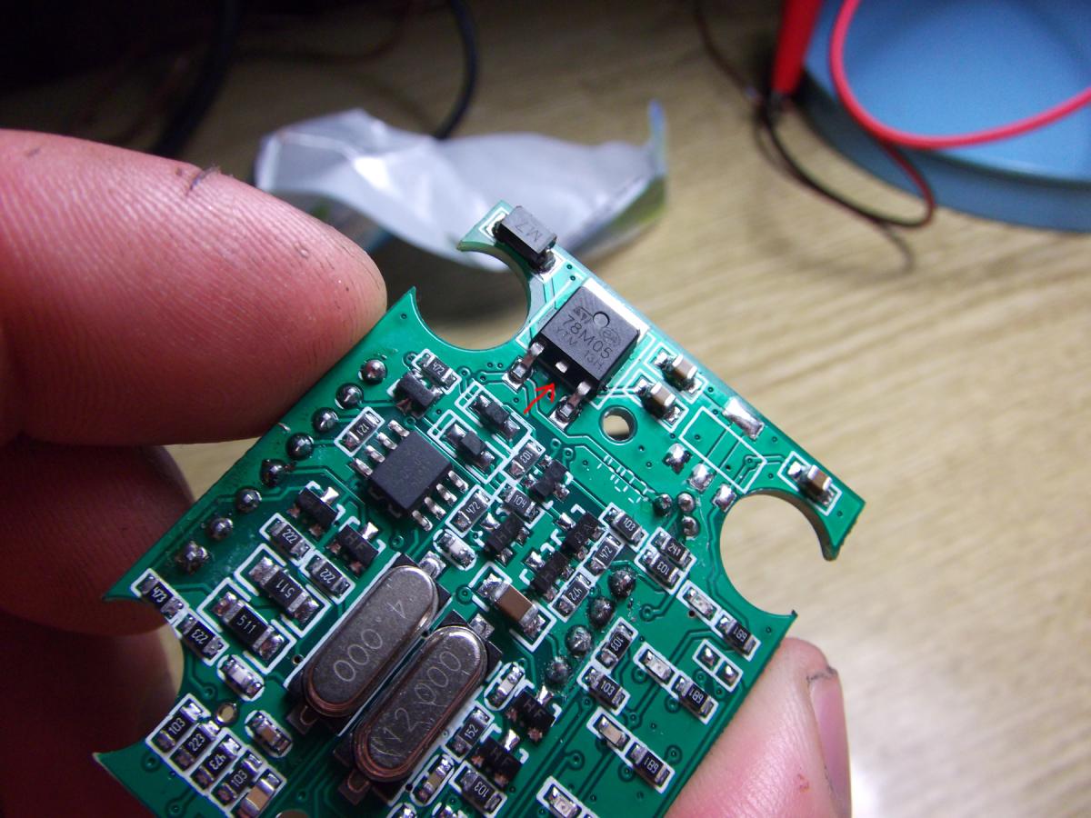

  5. меняются две шотки, собирается обратно и работает дальше.

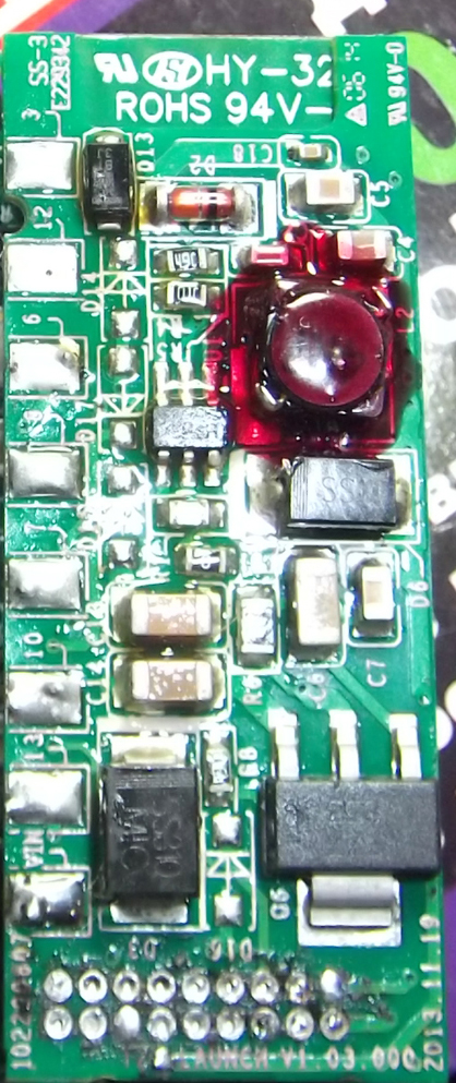

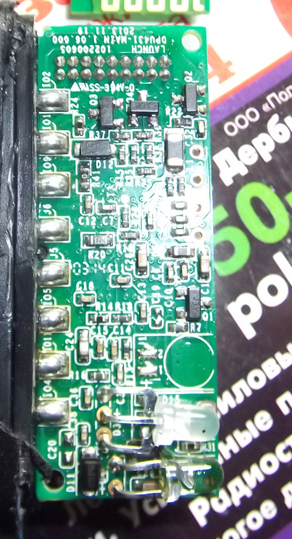

  13. подключил к toyota duna 24v, прибор пикнул и умер. плата пахнет паленым. при подключении на столе ничего не греется. правда напругу подаю через блок питания медленно, постепенно. доходит до 3 вольт растет ампераж и блок питания выключается. перегруз. разобрал, распаял сендвич. что навернулось, кто подскажет?

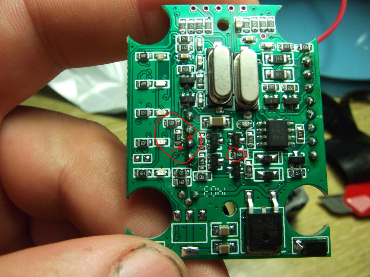

  23. кто разбирал коробочку, так должно быть? не связывается ни с какими авто. ошибка кан шины.
