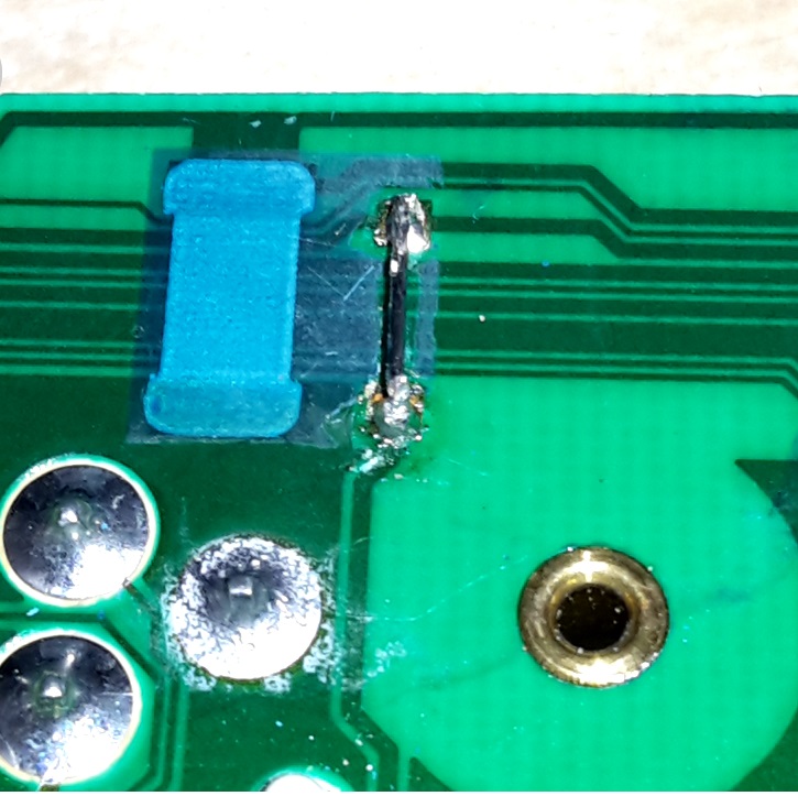

  2. Спасибо всем! и кто поддержал меня по поводу завала проца :) Но дело было в другом сгорела перемычка еле-еле нашел на вид целая а стоило подковырнуть а внутри обрыв! Восстановил, все встало работать как надо. И что ж этой перемычки не хватило кз на плате нету...
