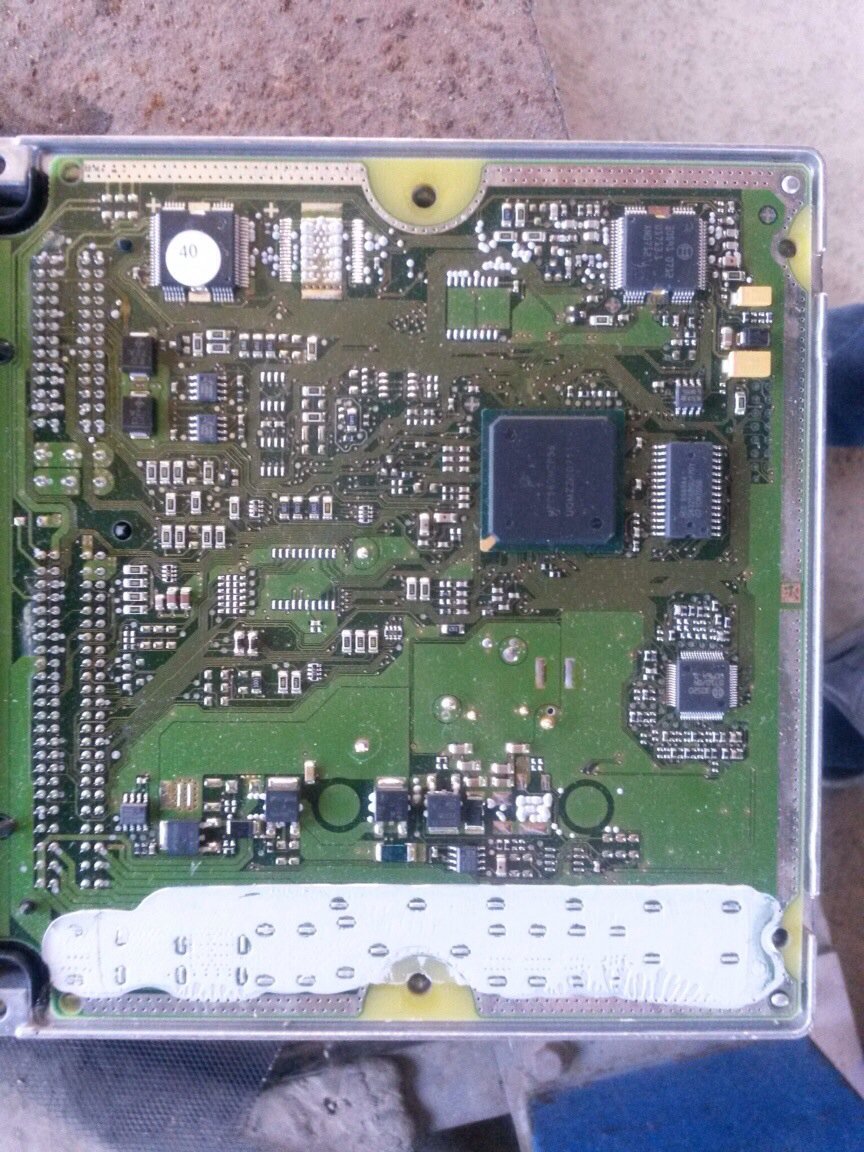

  15. Недавно столкнулся с таким же.Ошибка р0748,жучек вместо предохранителя в моторном,перетертые провода на соленоид топливного насоса и перегоревшая в том же месте,что на фото выше,дорожка в эбу.После ремонта fiat ducato беспроблемно завелся.
  16. Просто на тот момент было поставлено другое эбу,а этот так,валялся без дела.Время от времени я над ним издевался играя напряжением,пробуя прошить другими загрузчиками,ничего не помогало,процесс записи шел процентов на 70-80 и выскакивала ошибка записи по хххх адресу и нет ответа от эбу.Помог прогрев платы и процессора.
  17. Вчера все таки прошил этот эбу.В районе процессора хорошенько прогрел плату феном,остудил и прошивка зашла влет,c первого раза.До этого как не пытался ничего не получалось.Тему можно закрыть.

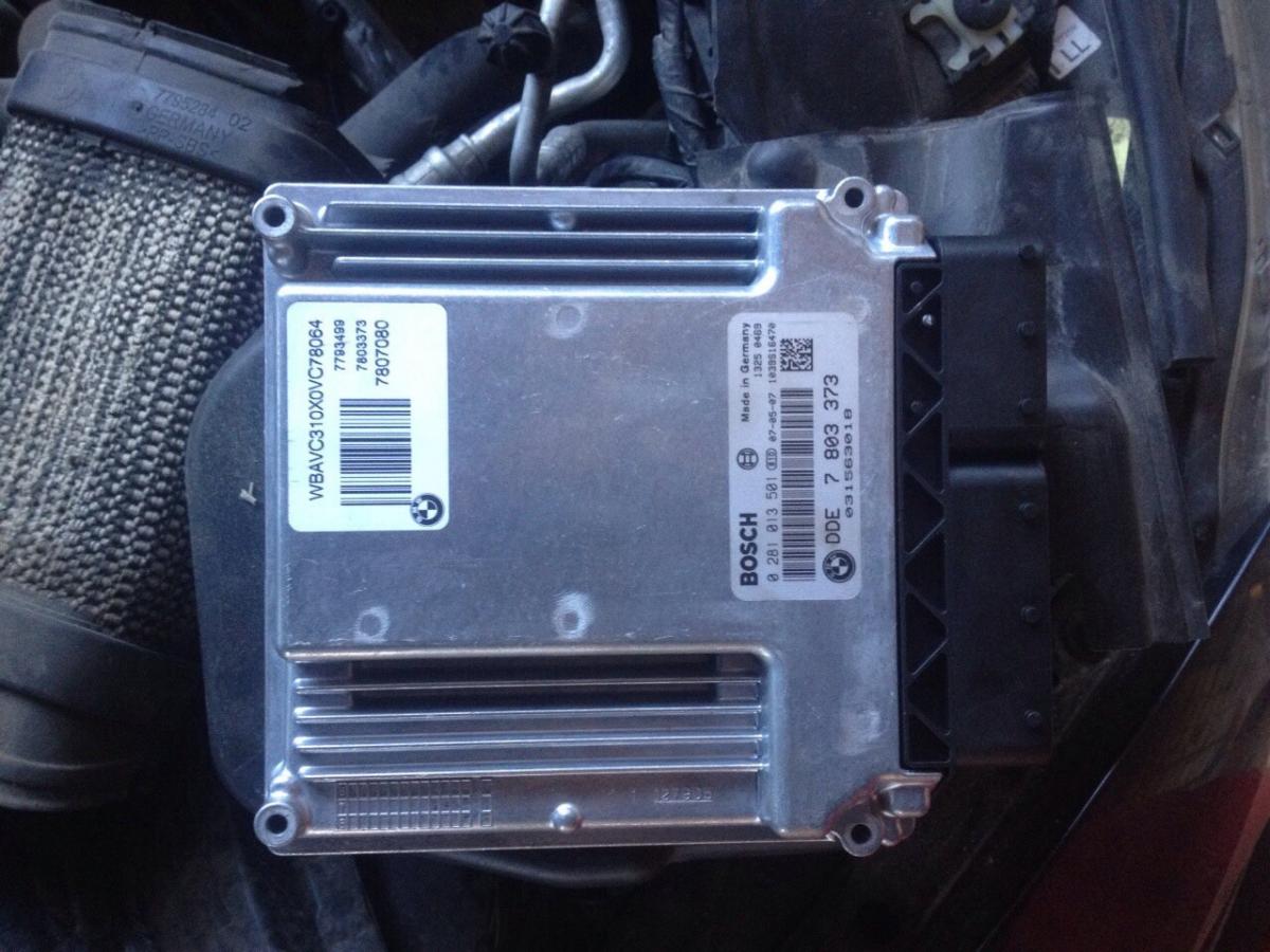

  20. Подскажите ремонтирует кто нибудь в Смоленске эбу автомобиля bmw e90 с двигателем n47 2007 года.Авто после дтп простоял всю ночь со включенным зажиганием.После ремонта эбу не выходит на связь. На диагностике сказали что неисправно эбу.
  21. Всем спасибо,помог andrey272.Тему можно закрыть.
