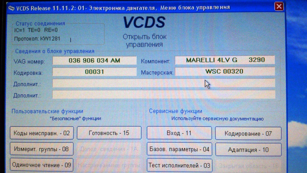

  15. golf.txt HW: MARELLI Boot4LV r17 marelliiaw 4mw SW: VIN nr.: SW ver.: Spare: Engine: HW Ver.: SW upg.: 036906034AM 3290 Installation: в общем блок оказался не Бошем))) кто такой читал, писал? Только флешку сдувать?
  16. Всем привет! Столкнулся с VW Golf 4 1.6 16v 105hp блок должен быть bosch 7.x 4mbit, на диагностику выходит, пытался прочитать его кесс2, даже идентов не отдал. Посмотрел в ктаг такой блок не заявлен. Чем его еще можно сделать? Кто делал? поиском не нашел ничего.
  17. Можно еще шильдик на самом ЭБУ посмотреть (стоит рядом с аккумулятором).
  18. Подскажите, кто менял эти микросхемы, на что меняли?
  19. Клиент привез такой же Блок, залил безиммовую версию, машинка завелась. П.С. Жулики капот вскрыли через решетку радиатора)) сигналки не было))
