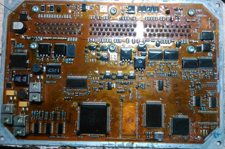

  13. Спасибо всем за помощь, я видел что блоки разные но этот был единственный похожий что я нашёл. Машину завёл только сегодня утром после замены SC435407MMC22. Платы пришлось отмачивать в растворителе сутки чтоб снять лак и паять их проблемно даже с нижним подогревом и паяльной станцией не получалось прогреть смог с подогревом и строительным феном.

  15. Замена флеш тоже ничего не дала он также заводится и глохнет и нет запросов на 30 пине BUS от эбу родной блок одноплатный а новый двух. 28f200orig.bin 28f200nov.bin
  16. Всегда подключал массу на корпус жирным крокодилом без массы не пробовал. Авто заводится на 3 секунды и глохнет 5 раз и блокируется. Попытки запуска в еепроме видны. 0e75moi orig eep заблок зап.bin
  17. Попытка записать еепром со старого блока результата не дала.
  18. Я об этом думал но мозги сильно отличаются и просто переписывать еепром пока не пробовал.
  19. Контрольки есть но все напруги и массу проверял осцилом мтпро

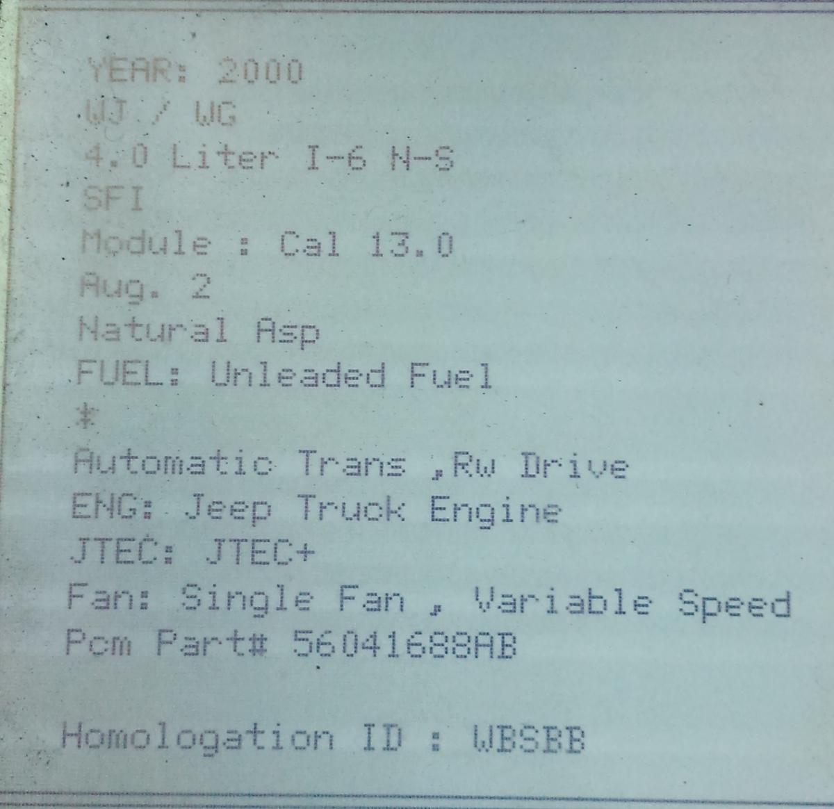

  20. Авто приехало само вечером почитал лаунчем ругалось на дпзд и на соленоид 4 передачи , стояло в боксе в утром не заводится, моторник на связь не выходит бензонасос не срабатывает поэтому и брал другой эбу. Тему читал провода от моторника до приборки и блока иммо прозванивал они целые не на что не коротят.
