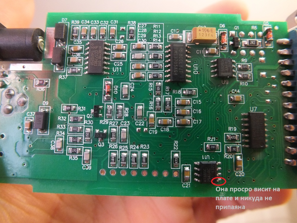

  10. Кстати по поводу крипты. Обычно при прошивке проца на старом сдувал крипту. В последний раз решил поднять первую ногу и сломал её. Так вот на старом первая нога сидела на массе, а на новой она просто припаяно и она никуда не идёт. Это что какой то новый финт китайцев или что то новое? И при прошивке какую ногу теперь поднимать? На фото старая и новая. К сожалению фотика нет с собой так что выкладываю фотки других пользователей.
  11. Всем привет. Заказал новый карпрог в алиекспрессе. Поменял логику, тест проходит только с адаптером А9, обд2-почему то пишет что "А1 adapter not detected" хотя на нём менял кондёр и резисторы с 16 ноги подал питание... тоже самое с D1 проводом только пишет уже другое "No response from unit". Куда копать братья... Я так понимаю раз карпрог тест с А9 проходит значит с ним всё нормально? или в нём тоже может быть проблема?

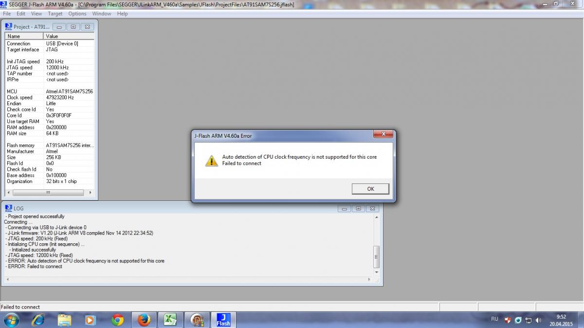

  14. Всем привет. Прошу помощи по восстановлению CarProg китай. Утром по почте получил J-Link. Все подключил по инструкции как на это ссылке http://www.obd-software.com/reprogram-carprog-using-jlink/ и видео там посмотрел. АТ88 сдул, 55-ногу поднял припаял проводом к RESET подключил 12 вольт в СarProg подождал около 15 секнунд. Затем нажимаю Connect и она мне выдает следующее: Что делать? В чем может быть проблема? (Причина по которой хочу прошить проц: CarProg перестал определятся по USB, светодиод горит но в диспетчере устройств ничего не появляется) За ранее всем спасибо!

  17. всем спасибо китаец попросил отправит товар обратно для ремонта. после возврата отпишусь какие изменения он внёс.
