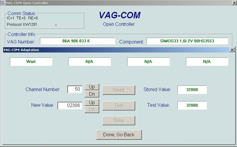

  16. aka4 и www23, еще раз спасибо! Проблема была в коротком шнуре вцдс812 ~70см. Из-за неудобства пользовался 311, у К-лайника шнур 3м, когда рвало связь на севшем аккуме, подключил последний. Когда не помогло подключил зарядник 14.4в - заработало. Сегодня что-то в голову взбрендило снова взял 812 (скринов наделать), оно взяло и связалось. Вывод: VAG-COM 311, годится только ошибки читать. Если у кого будет аналогичная проблема - попросить сделать скрин и если там старьё, ату его по рукам и в магазин за свежим ваг-комом

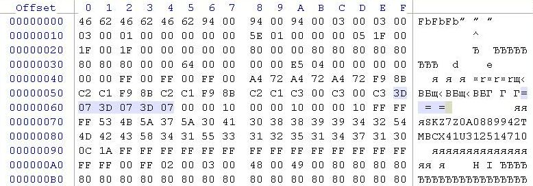

  18. отсюда: Control Module Part Number: 06A 906 033 K Component and/or Version: SIMOS33 1,6l 2V 00HS3553 Software Coding: 00031 Work Shop Code: WSC 24065 Additional Info: TMBCX41U312514710 SKZ7Z0A0889942 принесли со шкоды вместе со щитком, это я когда два блока на руках было, один решился разобрать, чтобы найти там пин, а потом на втором искать, - остался с одним блоком тут разница в последних буквах. оба блока с мотора AVU. Надо попробовать в ФВ залить от шкоды. В целях эксперимента, заработает-нет. 93с76 не нашел (заказал) буду пробовать 93с86 2 aka4, логина другого не нашел/придумал работаю пока с этим может кому пригодится, мне больше Росса мануал нравится 7_PIN.rar
  19. Э-эх, а это последняя надежда :( ввел wsc, номер импортера, даже название фирмы и все равно вот такая ерунда. Скрин после нажатия "тест" с ваг311, вцдс812 то-же самое
  20. Уф, пропустил :AllSmail (25): Да, с напряжением понял, так и делал :), не смотря на то, что напряжение показывало 12,5 - были обрывы связи. Зарядка помогла! Номер мастерской, это WSC? Он должен быть одинаковый у обеих блоков? Я думал об этом, но упоминание об этом нигде не нашел. СПАСИБО, ДРУГ! В опциях вцдс!!!!
  21. Эх если-бы были... я бы знал в каком виде находится логин в моторном. на моторном снизу алюминиевая пластина - теплоотвод, она же помешала прогреть, чтобы выпаять. Теперь ищу дамп на 06A 906 033AQ 5WP40137 93с76 Вывод (для меня точно): если Вас задергали со всех сторон и в руках мыши еб...ся - нечего паяльник в руки брать. Ну, а от панели дамп порченый, пока не уложил еепромку в моторном пробовал вводить логин - не подходит. Да и пробег не такой...
  22. это была ключевая подсказка? на будущее, я так понял, он не одинаковый со щитком, с которым привязан?
  23. Мегамос залочен (уже разлочил) 100% - проверил А дамп просто нужен - так получилось логин ишшу, скоро дамп на память выучу дай подсказку, он хоть 4-х значный?
  24. Вот-вот именно про этот логин я думал, что надо для привязки ключей Нет, не тухнет. Но транспондер (ID48) залочился и на ключ не ругается, признает, что вставлен обученный ключ... Можешь кинуть дамп от 06A 906 033AQ 5WP40137 93с76 или другой, что подойдет на этот блок?
