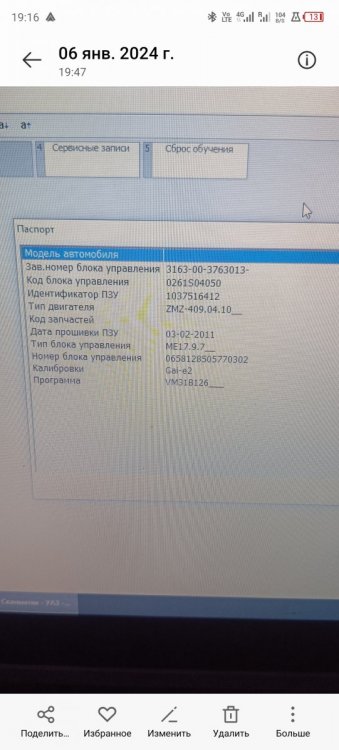

  1. Это вопрос я не знаю можно ли убрать с этого блока датчик фаз грамотно не косвенно что бы чек не горел. Я прошивал этот блок без датчика фаз но изменения нет совсем машина как не ехала так и не едет
  2. Уаз патриот была замена мотора 409 без датчика фаз можно убрать его с этого блока ЭБУ или менять проводку и сам блок управления двигателем
  3. Есть у кого прошивка уаз патриот двигатель 409 без датчика фаз

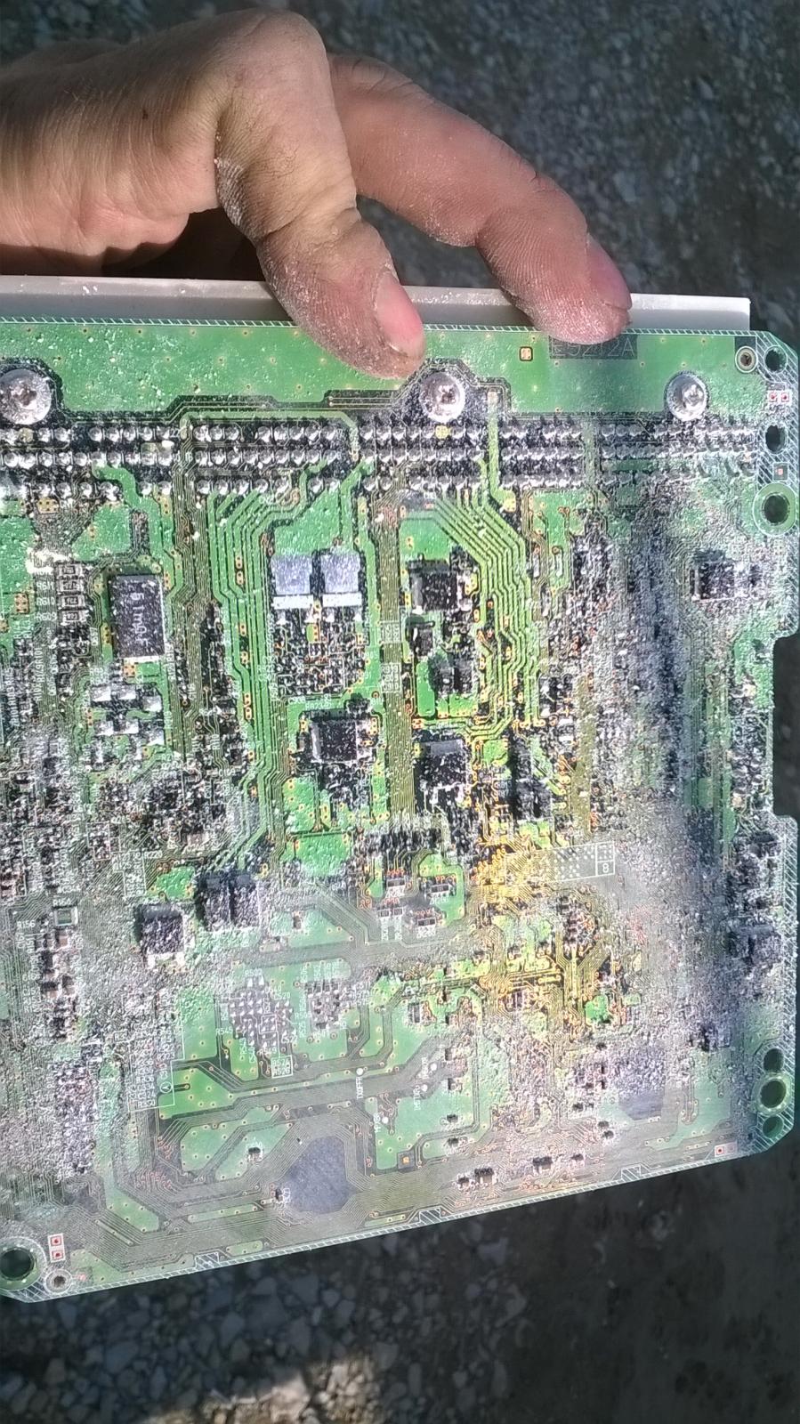

  18. Спасибо всем за внимание!!! Авто я сегодня завёл.дело было в эбу двигателя.Самое обидное что когда вычитывал микруху не обратил внимание на то что там была вода,сверху когда блок вскрыл не видно а вот когда плату отделил от корпуса тогда и всё понятно стало по питанию дорожка отгнила восстановил обрыв и чудо всё заработало.Связь тоже наладилась,когда с имошника отключаешь разъём ключ на панели перестаёт гореть и вазь пропадает тоже самое происходит когда эбу отключаешь.Я так понимаю что блок предохранителей рубит розетку или нагружает кан шину.Дампы рабочие проверенные кому может и пригодятся.Всем респект и уважуха.
