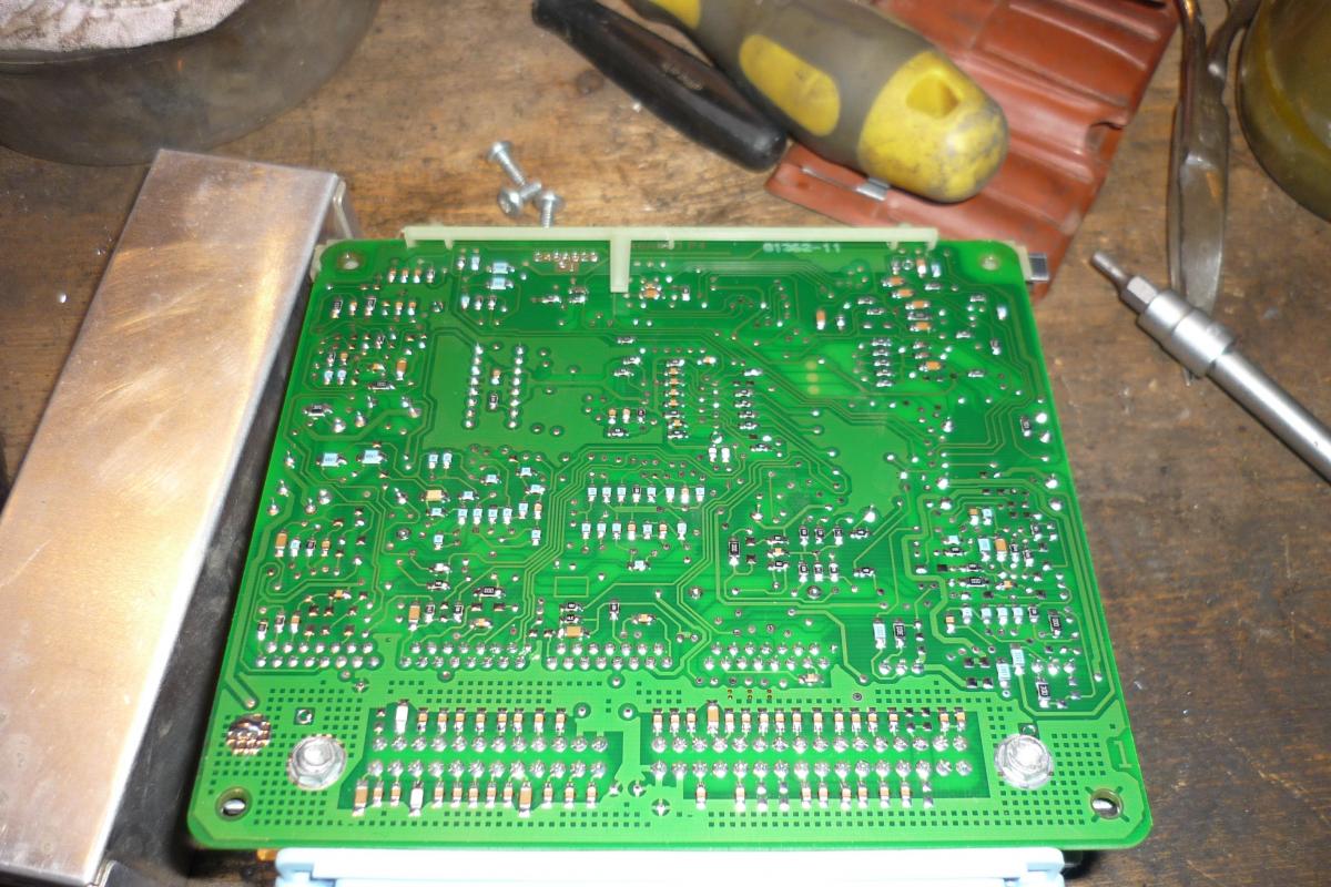

Достижения dvm99

  1. Вот те на! Почему же тогда чек не срабатывает? Так... А сток именно ZXJN ? Не другая?
  2. Ну вот в общем-то что залито в мой ЭБУ. Напомню что симптомы беспокойства: 1. Очень высокая скорость реакции мозгов на лямбду (частота переключения 6-7 гц). 2. Не выскакиевает ошибка по ДК даже при его отключенни и длительной езде без него (подозрение что диагностика по ней отключена). Стоковой прошивки в данный момент нет под руками, но если надо, могу завтра выложить. _IEFI-6_FLASH.rar
  3. ОК! Всё понял, буду наседать на него (диагноста) дальше. ЗЫ Да не, диагност он нормальный, просто сильно заикается (реально заикается)
  4. Ребята, у меня диагност разговаривает со мной на непонятном мне языке :) . И плюс ко всему занят по самое нехочу. Получилось с ним лишь наскоро поработать и пообщаться. Подключили сканер. Сверху в шапке программы высветилось на выбор несколько контроллеров. Все не помню, но были МР-140, IEFI-6 и ITMS-6 . Корректно сканер стал работать (показывать правильные данные с датчиков) как с ITMS-6. Ещё высветился идентификатор калибровки 1857 . Ниже привёл фотку. Скажите мне сирому пожалуйста, что эти цифры означают? Можно ли это свести к тому, что у меня контроллер не перепрошит? Диагност как-то неуверенно пробормотал, что дескать прошивка родная. Но чтоб быть уверенным, надо подключать контроллер к программатору, и тогда уже точно скажет, ну и прошивку саму сольёт в файл. С программатром возиться было уже ему некогда (аншлаг оба дня был), договорились что если на неделе будет окно, то подключимся. Сегодня ещё поэксперементировал с ДК. Помотрел, как реагирует сигнал на изменение состава смеси по обогащению/обеднению. Скидывал вакуумный шланг с регулятора давления, предварительно пережав его пасатижами. Вроде всё корректно: повышение давления в рампе проявляется сначала обогащением на ДК, а секунд через 5 всё устаканивается, и сигнал начинает "тикать" . Разжимаю пасатижы (начинается подсос), сигнал обваливается вниз к обеднению, спустя несколько секунд выправляется.

  8. Спасибо, что отвечаете! Я понимаю, что если знаешь, что ищешь, то в и-нете всё можно найти... Но это если знаешь! А я как слепой котёнок в этой теме, извините уж, что пристаю, просто хочется разобраться немного... Про флешку ясно! И раз я вижу сигнал лямбды и реакцию петли на режимы двигателя, значит лямбда в ПО задействована, и версия с перезаливкой не того пошива отпадает. Так? А вот про версию прошивки хотелось бы ещё уточнить тогда. Правильно ли я понял, что у контроллеров IEFI-6 мозговая (процесорная и т.д.) часть чисто по железу у всех одинаковая, а навешанная периферия (датчики и т.д.) бывает разная, и в зависимости от этой навески идут разные ПО, версия которых и обзначена буквенным кодом (ZXJN, ZXJV и т.д.) И ещё один момент касательно железа. Как выполнен схемно узел подачи на лямбду опрного напряжения? Хотя бы образно словами... Лучше конечно саму схемку или ссылку на неё... Оключаю лямбду, смотрю сопротивление в сторону контроллера, вижу 1.5 Мом . Это нормально? Похоже что не просто делитель напряжения там стоит.
  9. kuzik, спасибо, но блин, у меня куда не ткни- везде клин :( интернет только через мобильный модем, трафик ни о чём. Вот тут один знакомый выдал мне кщё вот такую версию: Как вы думаете, реально это было сделать? И ещё есть маленький вопросик делетанта: ветку читал, но что-то не совсем понял, чтобы перезалить прошивку в моём контроллере нужно ПЗУ выпаивать/впаивать? (следов пайки нету)
