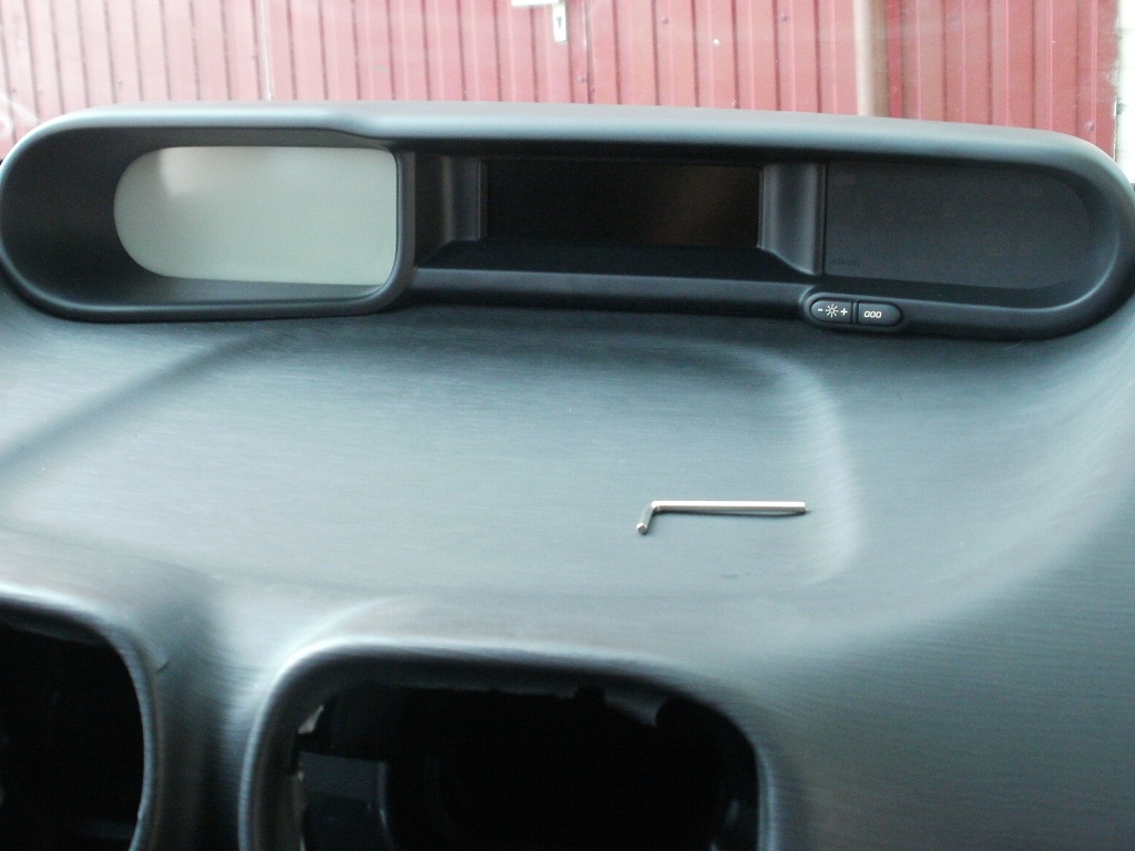

  8. Авто победил . На снятие приборки ушло около часа, там два отверстия за приборкой, они отщелкивают заднюю часть приборки, затем методом "профессионального" раскачивания, одновременно тянем вверх, незабываем, что там нежные дисплеи. Ну очень крепко зараза сидит. И она в руках. Кальки к bsi и dash написал. Тему можно закрывать. Дампы оригинальные прилагаю. C3.rar

  12. Возле лобовухи защелки удалось отстегнуть, там еще два отверстия сзади по краям, нажимал в них отверткой, зад еще больше отщелкунулся, а перед стоит мертво и через щель не видно, что его держит, сильно деформировать приборку нельзя, там экран стеклянный слева.На С4 я знаю, снимается нормально. Нужен совет, кто снимал именно такую с С3.
  13. Уважаемые, подскажите, пожалуйста, кто снимал на этом авто приборку, после 30 минут секеса, авто уехал непобежденным.Начинал от лобовухи, защелки отщелкнулись, а вот перед ну никак не идет, где у нее еще защелки?Фото прилагаю.
