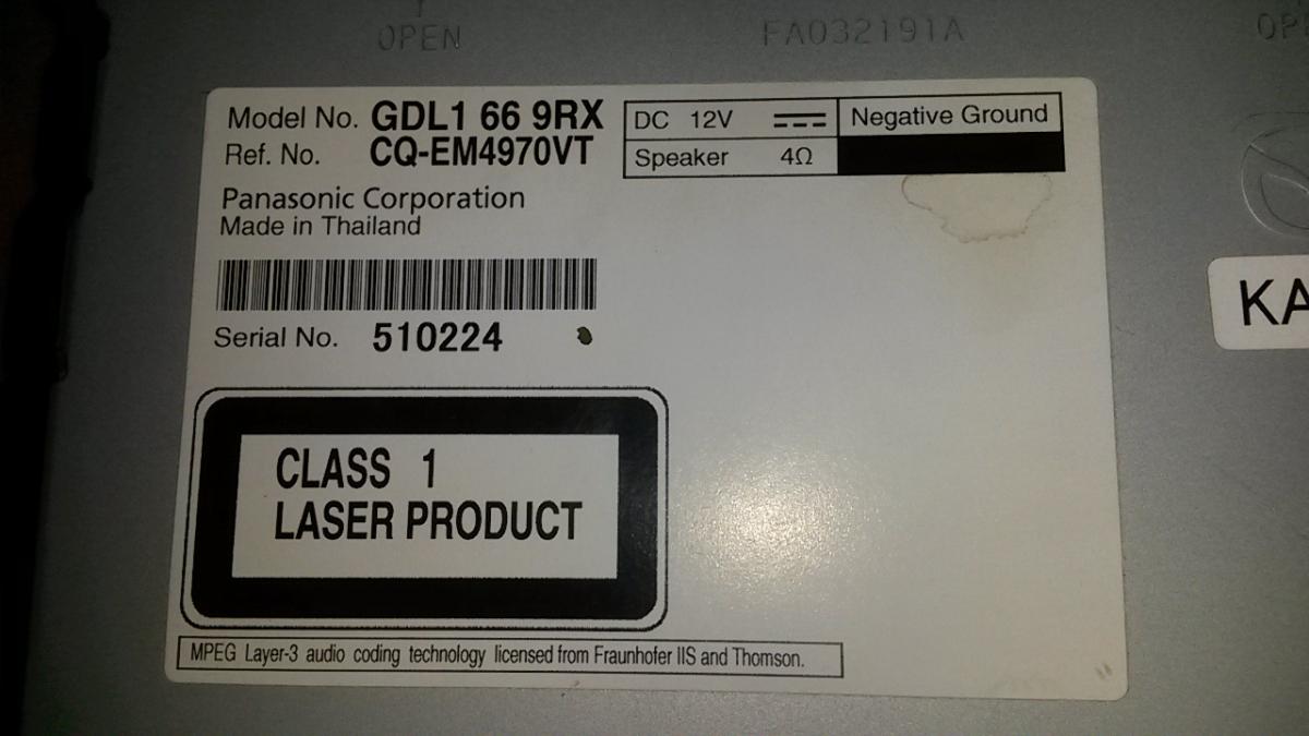

  14. Вообщем, все почистил, промыл, завтра буду проверять, Они мне и так сказали, что это Mazda 3 2007 года)))) Юмористы... После работы отпишусь о результате.
  15. Говорят, что вызванивали, все ок вроде как, по их словам...
  16. По питанию вроде все ок. Проблем видимых не вижу, прозвонил, везде есть. На плате микра есть 24с64 в msop корпусе, может все таки заблокировалась... Завтра пойду ее на авто тестить, я даже авто в глаза не видел... Мож там и разгадка будет...
  17. Ха, на передней панельке наклейка, что она сделана 27.05.2010))))) А авто 2007 года по рассказу клиентоса, еще и тройка))))) Да ну паять там нечего вроде, шлейфы в порядок привел, сейчас полезу в саму плату, думаю, там по питанию есть вопросы... Она вообще не реагирует на питание...
  18. Да ну если четно, друг, мне все равно с какого авто данная магнитола, вопрос стоял в программной блокировке или все-таки в аппаратной проблеме... Сейчас разобрал, оба шлейфа между передней панелью и самой магнитолой окислены, значит скорее всего Дмитрий был прав...
  19. Я по каталогам тоже это читал и распиновку оттуда брал, но клиент зуб дает, что от Mazda 3 2007 года)
  20. Добрый вечер, коллеги. История такая, клиент сказал, что все было после мойки. Когда мыли панель, возможно залили переднюю панель от магнитолы. И после включения зажигания магнитола заработала, выплюнула по одному все диски и выключилась. С тех пор больше не включалась. Распиновку нашел, подключаю ее на столе, реакции ноль. Ну и дисплея на ней нет. Подскажите, может кто сталкивался с такой магнитолой? Лезть в аппаратную часть или она программно заблокировалась? Опыт с Nissan имел, но там он хоть код просил и еепром все решила. А здесь? Пните в нужном направлении...
