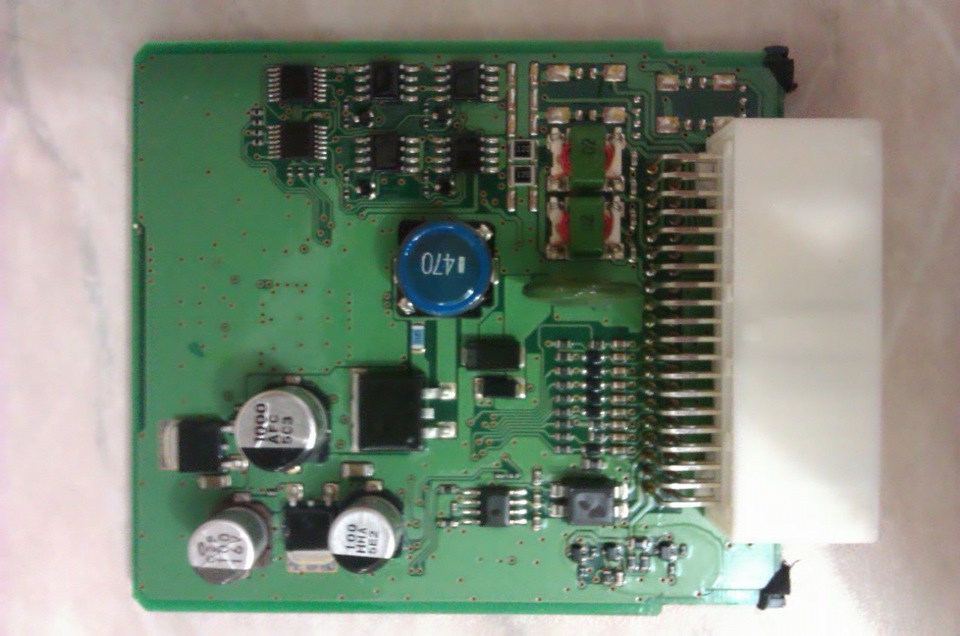

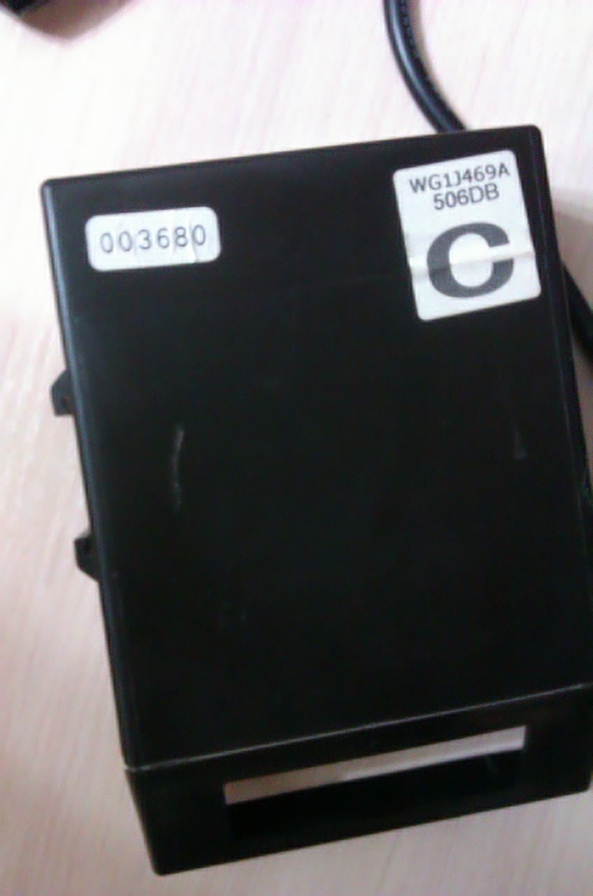

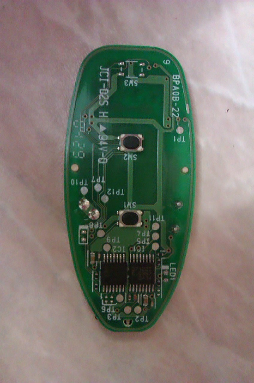

  15. мой блок ключ который имеюключ для Cube 2002-2004г.в. Спасибо за то что отреагирвоали! Профиль поправил. Прочитал в интернет, что такое NATS. Понял что это сигнализация. Верно сигнализации в машине нет, нет иммобилайзера. В машине с завода стоит только Intellegent key. позоляющий без рук открывать и закрывать двери, а так же заводить не вставляя ключ. Что я имею: Блок согласно схемам весь прозвонил, все выводы показывают корректные сигналы. Брелок тоже сигналы выдает. проверяли на каком то приборе. Но он точно не родной и с какой машины не известно. Год у машины 2005 это рестаил, по идее брелки уже пошли овальные, но по каталогу japancats и моему фрейму yz11-008414 выдает, что брелок у меня квадратный должен быть. Пробовал ставить блок Intellegent key с Cube 2002г.в.(там другая приборка). С его ключом и блоком работали все антены на ручках. машина закрывалась открывалась, пищала, мигала. но не заводилась при нажатии на ручку заводки на рулевой колонке(как буд то брелка в салоне не было) Но это скорее всего из-за различных приборок, на моей да же индикатор красный не загорался. только пищала "нет ключа". Может еще что то написать? Рад помочь если дадите совет)) Фото того что у меня(на последнем фото брелка для кузовов 2002-2004г.в.)
