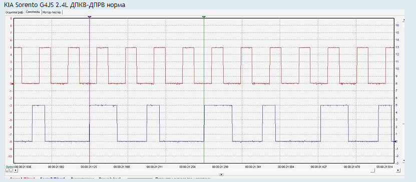

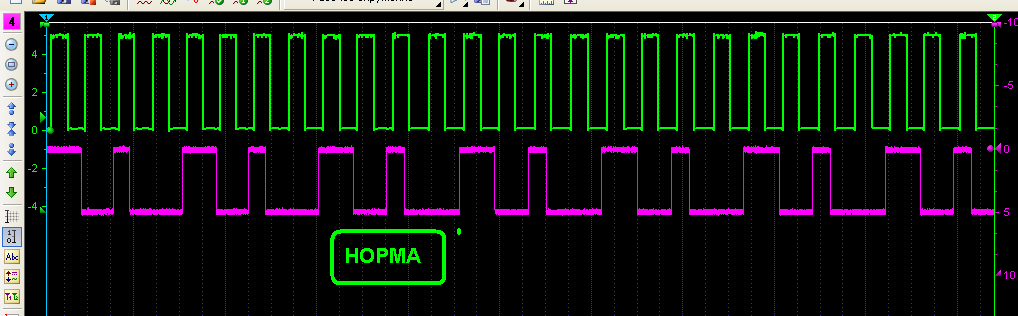

  7. Приветствую, а на каких оборотах у вас записана осциллограмма. такое впечатление что на прокрутке стартером, в результате нет точного соответствия по ДПРВ?
  8. Приветствую. Не факт что по осциллограмме все правильно. ДПРВ - оригинал?
