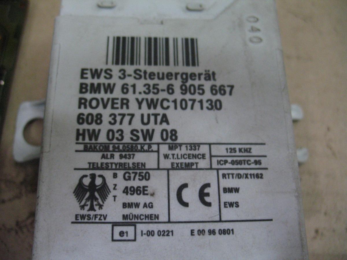

  14. Добавляю фото EWS , может кто знает как выйти на связь с ним альтернативным способом. Родной приборки через которую шла связь неимеем. Имеем только EWS и выходы с его разьема.
  15. Сток с ECU не считан (попыток не было). Причины, почему неправильно работает мотор и автомобиль в целом понятны. Поэтому, и нужен человек который поправит или напишет программу для этого блока. Принимаются и другие варианты решения проблемы. Не забываем что есть проблема с EWS, он не выходит на связь с диагностикой из за подключения, его диагностические выходы висят в воздухе. То есть нужна помощ в организации связи EWS с диагностикой ( как и какие провода EWS и куда) И только после этого можно заливать прграмму в DME и согласовывать с EWS У клиента есть желание ,чтобы в блок залилась тюнинговая прога ,то есть с более продвинутыми характеристиками относительно стока.
