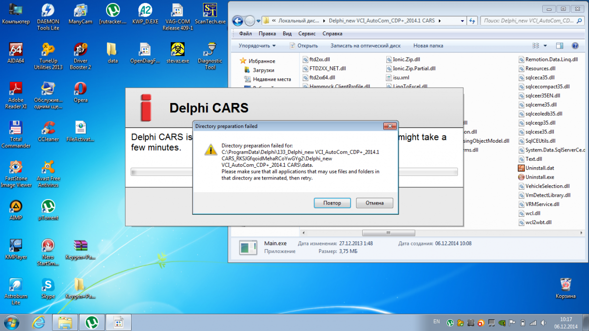

Всем доброго дня!После бессонной ночи в поисках как всётаки обновить свой приборчик CDP+,поиски дали 100% результат.Выкладываю процедуру обновления прибора,для тех кто столкнулся с этой проблемой:-Скачиваем версию программы Autocom 2012.3,устанавливаем,активируем активатором в комплекте(без подключения интернета и без антивируса),запускаем программу(проверяем на работоспособность),закрываем её,далее идём в корень установленной 2014.1 и находим папку Firmware и копируем её с полноценной заменой в корне программы 2012.3,подключаем прибор к USB,подаём 12 вольт на OBD разъём(16 контакт +12в,4,5 контакт -12в),запускаем программу 2012.3,делаем тест,после этого выскочит сообщение "микропрограмное по устарело,обновите",жмём ок и нажимаем обновить,если у Вас после всей этой процедуры квадратик на приборе стал красного цвета и слышно как защёлкали релюшки,и побежала полоса обновления,значит Вы всё сделали првильно,следует дождаться пока оно закончится!После этого запускаем версию программы 2014.1 и радуемся её работе!
С утра продолжил свои мучения,результат "0"!Делал всё как описано в тексте с архивом,только перед открытием проги скопировал файлы из папки патч с заменой файлы,запустил-получил файл активации-запустил кейген-тот его исправил(написало активашен ок!)-указываю на готовый файл активации и всё-пипец-пипец!-появилась табличка активации и следом вылазит другое окно и всё,хотел Вам скинуть скрин,чё-то невыходит,немогу разобраться как,да и ещё что заметил первый файл акт. такой как надо 3.96,а после кейгена становится 6.99,хотя в других версиях весит гдето 8.,что не так???
