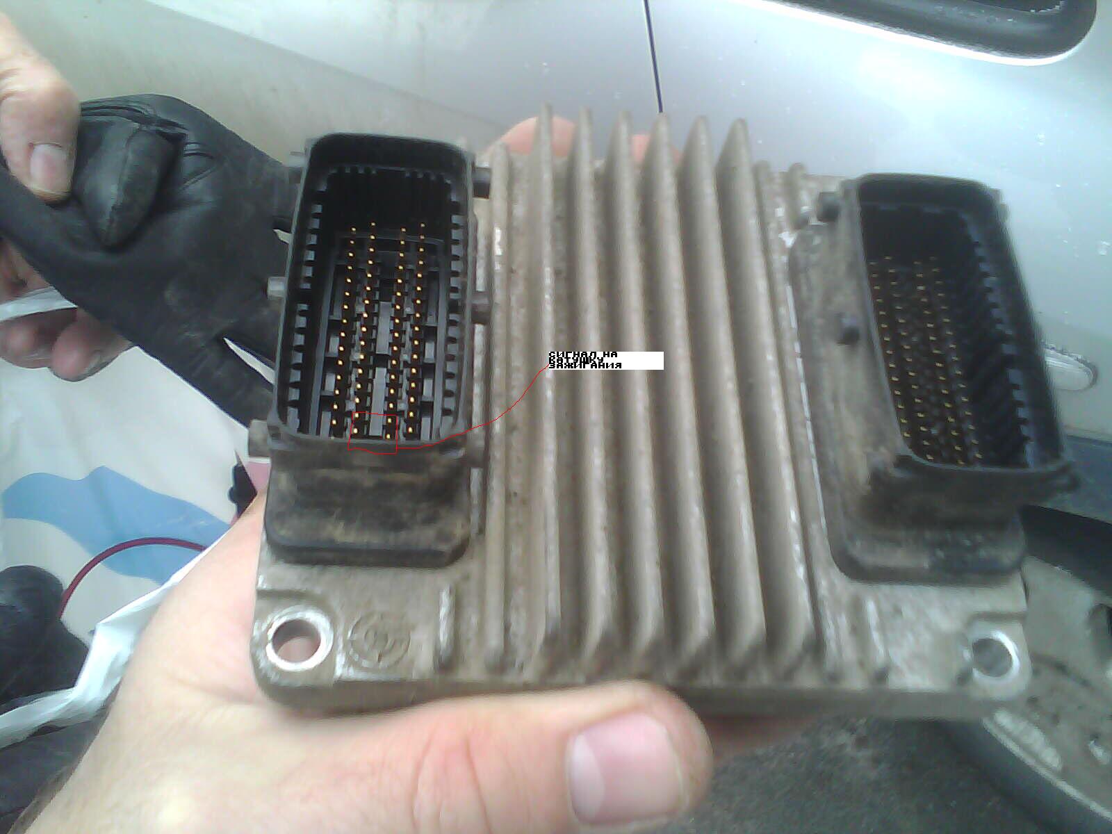

  1. Сегодня такая ситуация. Начил мерять и еще один транзистор звонится на землю.Возможно я второй сам пробил статикой. Поставил блок на машину и не раборают два цилиндра ошибки такие 0300. 0303 . 0532 .0353
  2. Умертвил скорее всего некачественной свечкой и модулем зажигания(на свечи монолит одевается) Купил новые свечи новый модуль зажиганя Делфи , поменял масло и тд и все осталось по прежнему.На холостых машина работает норм а на рабочих оборотах троит пока не заглушить.Проверял осцилографом,на всех сигнальных контактах диограмма норм а на проблемном смазана и прирывается. Проверил омметром контактную группу входящие в модуль зажигания относительно земли.На всех 0 а на проблемном который подает сигнал на нервую обмотку просадка. Тоесть неисправность от блока управления. В блоке управления мерил относительно корпуса. На фото я отметил. Спасибо за совет по поводу приладить навесным способом. Уже была мысль так сделать, так и буду. Но какой транзистор там стоит? Чем можно заменить? Паяльная станция есть. Про АНОД Бред согласен.
  3. На фото блок управления двиг. Опель Зафира двиг Z16XE Подскажите четыре вряд это те транзисторы Я их померял три в рабочем состоянии а один он отмечан, на этой ножке короткое. Как его менять и что за транзистор там установлен. То что на фото две ноги я предпологаю,что снизу третий вывод на катушку анод

  7. Всем спасибо за ответы. Очень хороший форум. Нашлась причина которая убивала модуль.Вобщем это плохая масса на моторе, то есть то нет.Нашлось место где пропадал контакт. Заказан новый модуль Делфи, свечи НЖК и еще масло Эльф. ВОБЩЕМ МАССУ НУЖНО ПРОВЕРЯТЬ.
