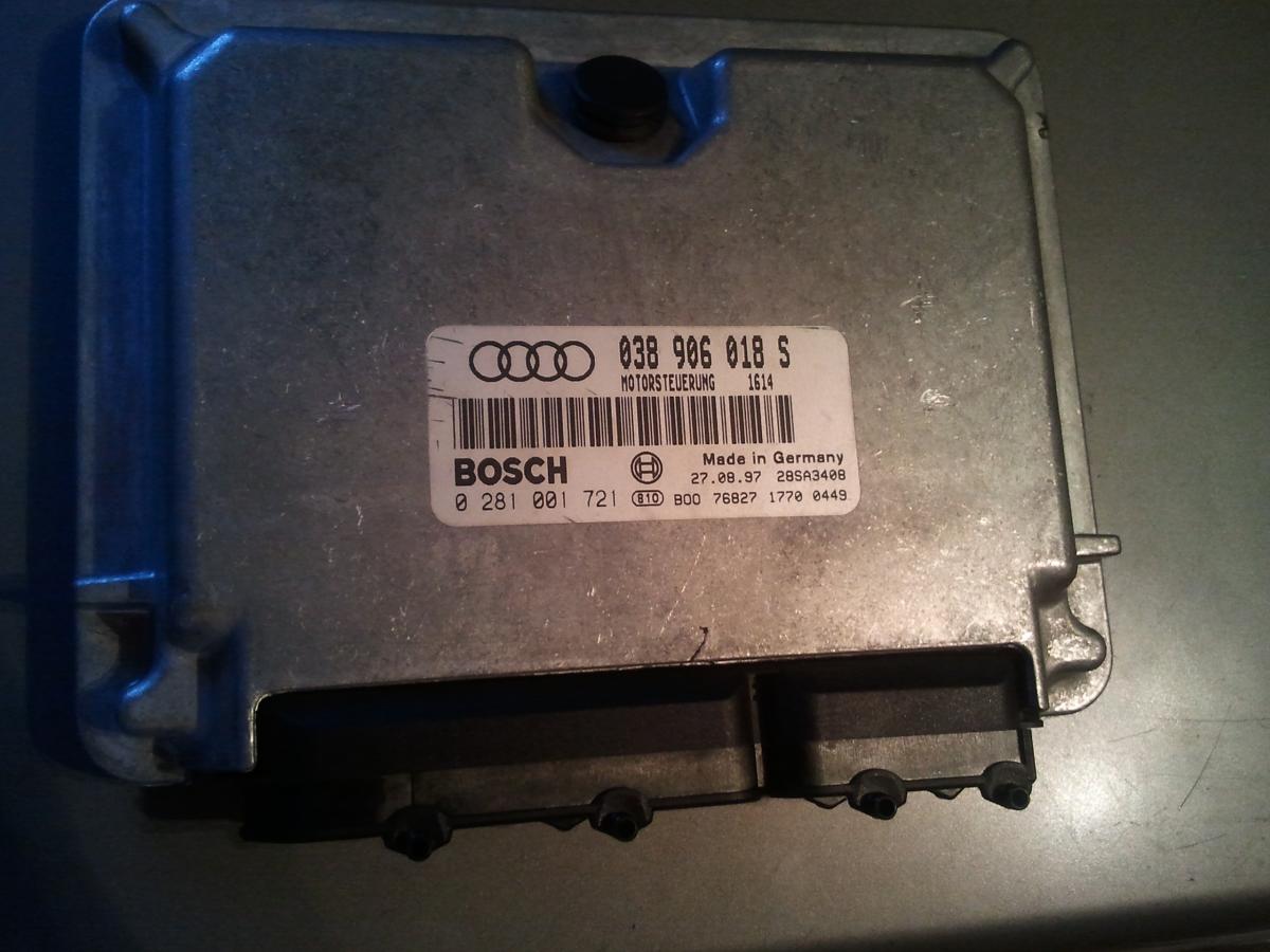

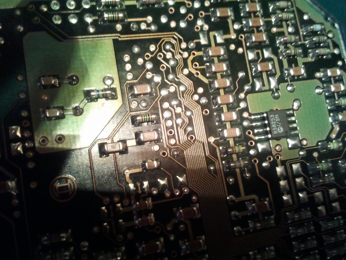

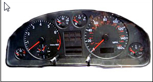

  2. Всем привет. Со слов хозяина авто, пытались смотать китайским дигипрогом. В итоге смотка не удалась, авто труп. По диагнозе ошибки: неверный ключ, эбу блокирован. Авто заводится и глохнет.. На приборке лампа иммо мигает. Авто дизель, панель UK-NSI 8d0 919 860e. Внутри 93LC56. Вот дамп приборки: 28-07-2014 19.23.22 93C56-Audi A4-1997.bin Пин, если не ошибаюсь *59* либо 9**5. Хотел сначала по диагнозе клоном ввди прочесть еепром панели и эбу, но он не захотел с ними связь устанавливать... походу иммо мешает.. Авто далековато находится в уличных условиях, и т.к. на руках не было остальных "ручных" приборов, пришлось с собой забрать эбу и приборку. Принёс к себе, посмотрел ЭБУ EDC15: На обратной стороне b58253... но как-то хотелось бы сначала чтобы по правильному... с иммо. Кто в курсе, посмотрите на дамп приборки, где может лишние байты затёрлись? Если дамп нормальный, то достаточно ли пина, указанного выше, для прописки старых родных ключей через стандартную процедуру через 17 канал? Блок иммо задействован с сигналкой и его с собой не взял, слишком замотали его, сегодня времени не было уже разбирать. Нужен ли он в этой ситуации, заблокировался ли, надо ли его прочесть и поправить или не обязательно? В общем кто что скажет по дампу приборки.. думаю с этого надо начать, а остальное по цепочке, т.к. кроме приборки говорят что ни чё не трогали... Заранее благодарен.

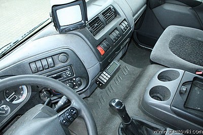

  22. Всем привет. Имеется вопрос по сабжу (как на фото). Необходимо снять ограничение скорости с авто DAF LF 55.180 11.9T EURO 4 (2007 года выпуска), мощность - 184 л.с., мощность (кВт) - 136, крутящий момент (Н•м) - 700, полный вес - 11.990 кг В данный момент стоит ограничение не более 85 км/ч. Тахограф в грузовике присутствует. Кто-то заморачивался по этому вопросу, есть ли варианты убрать ограничение?
