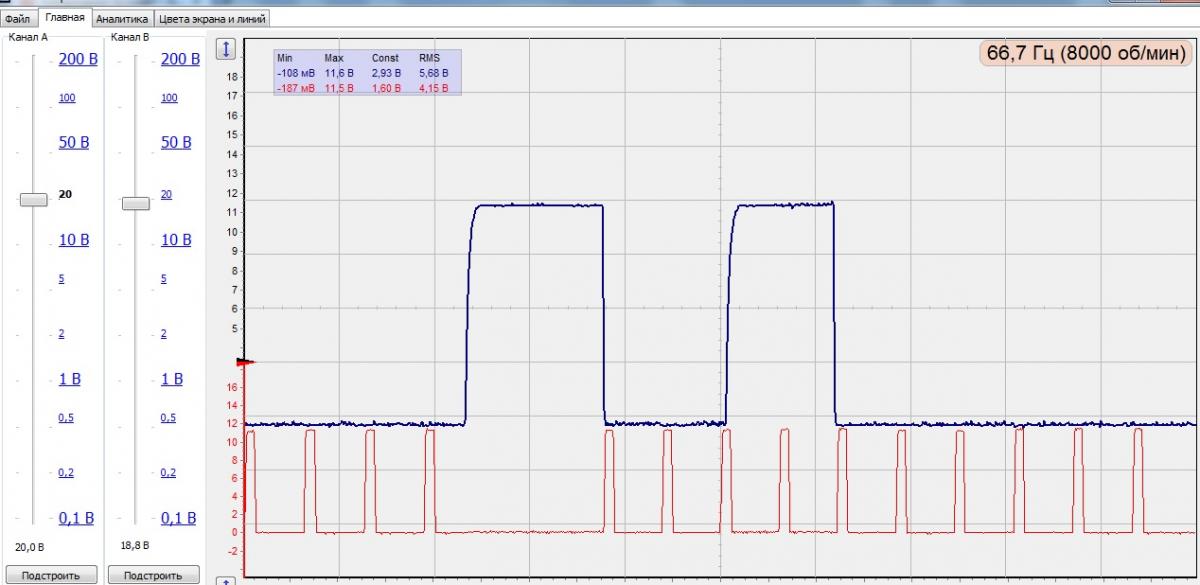

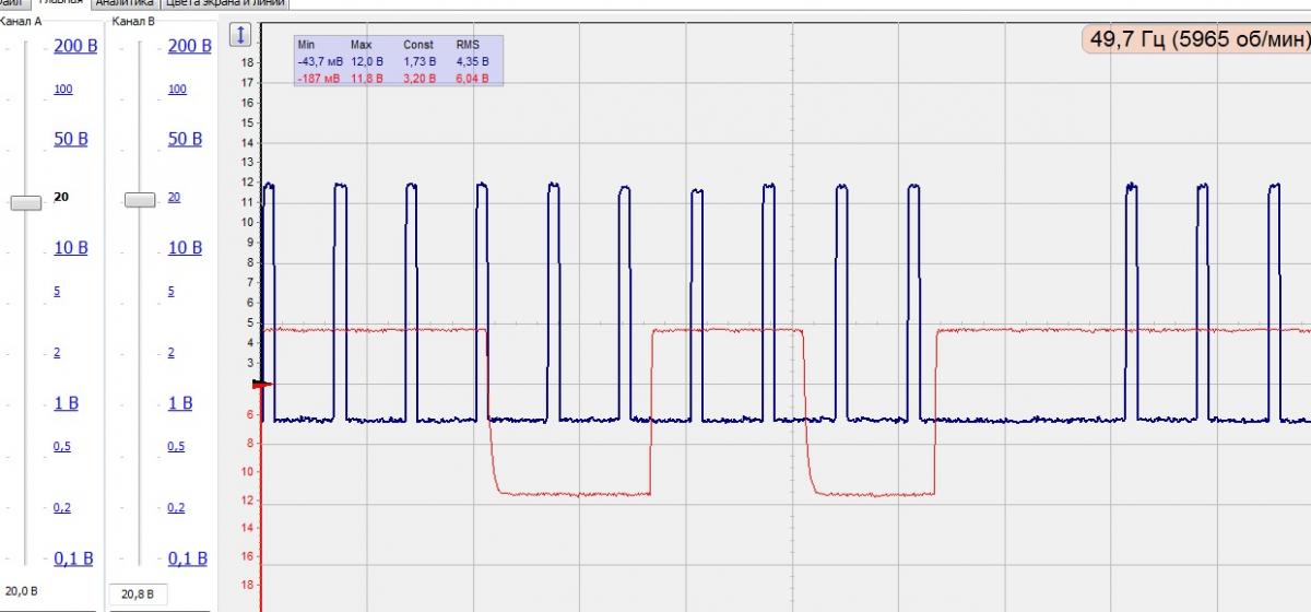

  15. На этой осцилограмме цепь уже сильно растянута. Как эталон рассматривать нельзя. Сегодня выходной, завтра с работы выложу несколько образцов с разных автомобилей.
  16. стандартная для ниссановских 4 цил двигателей
