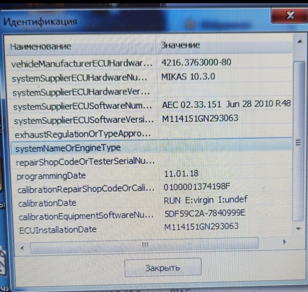

  7. С датчиком ож все отлично, температура ОЖ в программе отображается нормально, вентилятор включается, все хорошо. Аналоговый прибор на панели (17.3807) показывает температуру ~ на 20 градусов меньше, чем в эбу. Подкидывал подобный ЭБУ с другой прошивкой, на нём корректно отображается температура на прибор на панели, слил прошивкуFlash_09042157_tempOK.binс этого блока. Возможно тарировки на аналоговый прибор перекинуть с прошивкиFlash_09042157_tempOK.bin на мою прошивку Flash_07041002_E2_EVAP.bin
  8. Скажите, возможно изменить тарировки под аналоговый указатель температуры 17.3807, сигнал на указатель идёт с эбу.

  11. Блок 4216.376000-80 M114151GN293054 (по наклейке) По факту в блоке влито следующее: М114151GN293063 AEC 02.33.151 Jun 28 2010 R48. (отключены оба дк и пропуски зажигания, и не верные калибровки отображения температуры на аналоговый прибор) Посоветуйте из серийных что нибудь нормальное или оставить эту же? Нужно две прошивки с обе включенным дк1 и отключенными: 1я) EVAP, дк2, датчик не ровной дороги 2я) EVAP, дк2, пропуски зажигания.(датчик не ровной дороги оставить включенным)
