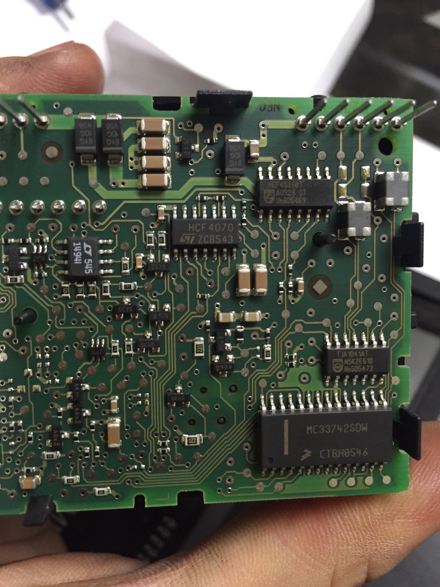

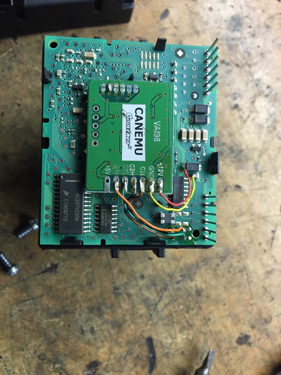

  10. Все добрый день! Помогите кто в курсе иле все как то может помоч. Вобщем MB W221 320cdi 2007 keyless go. С чаго все началось: в один день утром пришол а двери не открыть мурзий розвредил акумулятор в 0. Скажем машине 8 лет акумулятор радной еще, логично что что парабы его поменять. Купил новый поставил утром опять акумулятор в 0!!!! Ну тут понислось посиски по диагнозе посажирская старана в задней двери ручка нерабочая( обрыв иле каратиш) пишит диагноза. Это уже довно с полгода. Еще по диагнозе зеркало не затимняется. правельно провода не подрублины зеркало просто с подогревом. И так приблема на сей день такая: когда зажигание отключаю через время тухнит приборка и издается звук типо биип после счелчек в раене середины торпеды и дергаются стрелки в приборке! даже иногда на доли сотые приборка мигнет как буто включилась. И так все время машина на ахране иле просто выключено зажигание. Проведеные работы: Отключал предохранитель keyless go проблема осталась.Отключал предохранитель задней двери и заднего блока проблема осталась.Снял замок зажигание розобрал нашол там CANEMU был отключен в приборке добавилось +50.000km проблема осталась. При отключеном замке проблема осталась Подмечу: после этого акум за ночь не розредился уже 3 дня!! Сегодня отключил приборку проблема осталась. все тоже самое только стрелки не дергаются :D Подмечу: После сборки всего обратно заметил что проблема частично решилась!! пикнула разок за 10 минут и больше нет!!! Решил проверить что с утечкой тока отсоиденил - клему и в розрыв подсоиденил тестер потрибление 0.04-0.006mA. После включил зажигание запитался акумулятор спереди после 3-4минут все 0.00mA машинка уснула. Решил подрубить новый акумулятор тот что купил, все подсоиденил и теперь глюк вернулся!! уже пробовал отрубить приборку вобщем все действия что делал до НЕПОМОГАЕТ! тикает и пикает каждые 10секунд иле как захичит :( Помогите чем можите тут выложу видео посмотрите и послушайте. снята только 1 стрелка а в реале все 3 дергаются. К сожилению только 2мб можно добавить тут немогу сохранить. подскажите где сохтанить я сохарню и сылку прикреплю. Спасибо.
  11. да так и есть вот только какой вместо него туда запоять?
  12. да они одинаковые только маркеровка отсуствует.
  13. Хочу отключить кан эмулятор но проблема что отпаяна одна деталь. Кто может помочь опазнать что это за детать? Вот фото от машины и вот фото от оригинала заводского.
