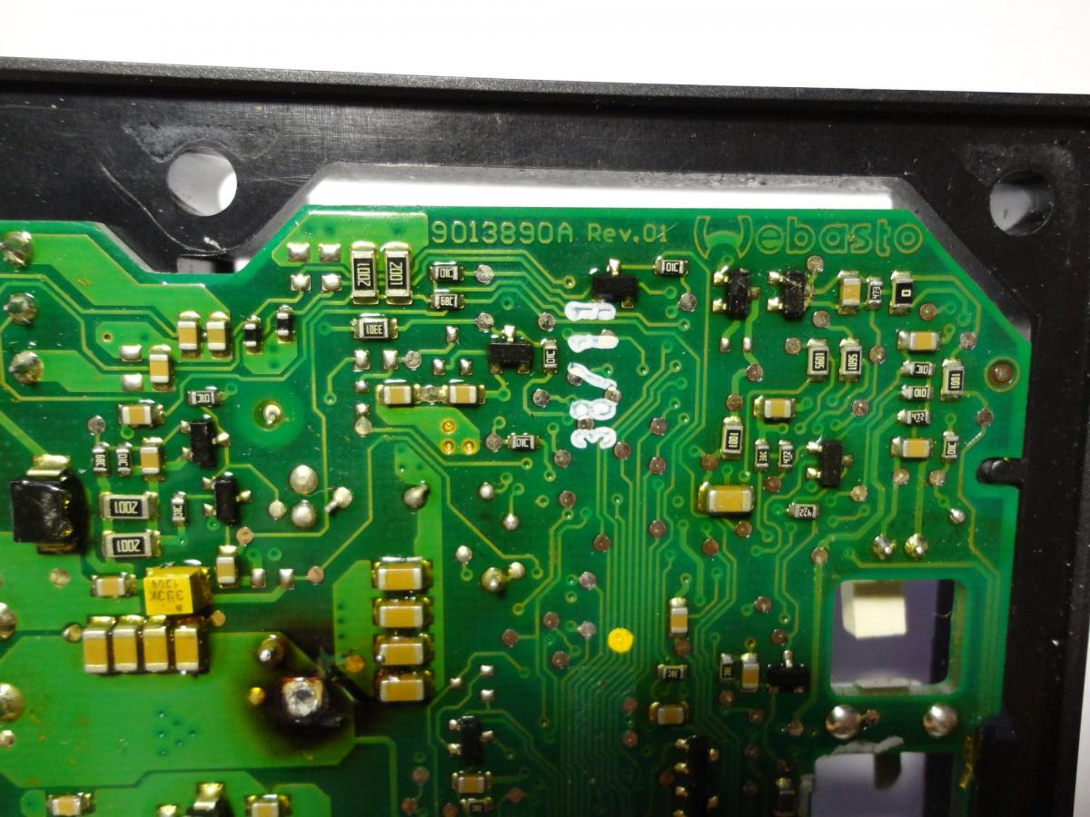

  4. Это не диод, а стабилитрон (первый пост). Никакой Кан-шины на этой плате нет, это чистый афтермаркет (в природе есть ТТEvo и с каном). Отрыть аналоговое управление на третий пин можно только по W-bus, причём только на дизеле, на бензине штатным китом Вебасто нельзя. Прогер поддерживающий проц ничего не решит, т.к. там стоит залоченый Nec, писать без проблем, но что писать ? Дампов на него нет нигде, из-за отсутствия возможности чтения, ну если только методом "распила".
