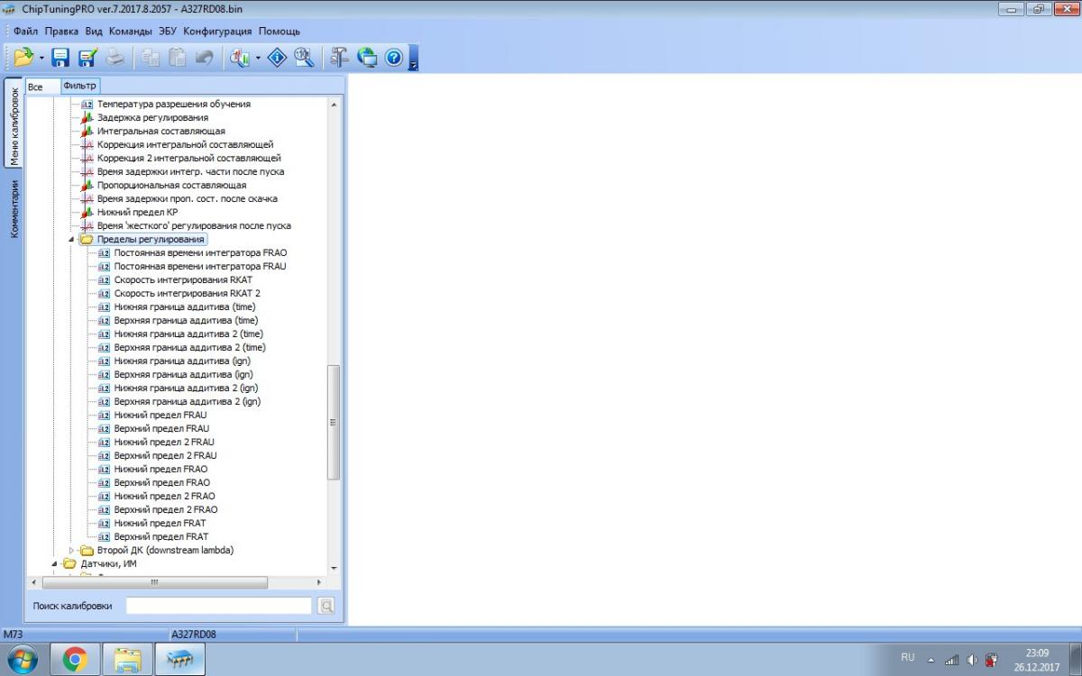

  11. вы меня совсем за идиота принимаете? спасибо. вот это что, и для чего стоит такая смесь, если эбу все равно не может ее реализовать? тогда не вижу смысла более обсуждать эту тему. буду обеднять другими методами и контролировать шдк. A327RD08(3).bin
  12. Куда? Я же выкладывал уже. Богато можно выставить, а более единицы нет.
  13. Вобщем, она и в мощностном режиме работает не выше единицы. Супер. Зачем тогда в заводских прошивках есть значения 1,02-1,2? Если она все равно на них не реагирует?

  16. как ему можно задать зоны там? в я7.2 все просто, а тут.. и инфы никакой нету. заливал авторские прошивки типо ЭКО, тоже единицу ставит.. дк отключал совсем, все равно единица. если нужна прошвка.. приложу. I327RD08 .bin
  17. Не могу сказать, что я начинающий, но более подходящего раздела не нашел.. Суть такова, авто было откатано по логам, отстроено зажигание, выставлена смесь в режимах, и прочие мелочи под нестандартный мотор. недавно, захотел обеднить смесь в экономичном режиме. и что я увидел? смесь не обедняется более единицы. т.е. в прошивке я выставляю допустим 1.4(не важно, суть что более 1), а на диагностике "заданное значение дк" стоит все равно 1. при том, что на хх можно ставить сколько угодно, в мощностном тоже, а в эко никак. крутил вертел.. игрался другими разделами прошивки типо "прогрев нейтрализатора" и прочее. там, в "альф при прогреве нейтрализатора (л-регулирование разрешено)" стоит эта самая единица. если ее там поставить выше, все равно при диагностике единица. ниже - опускается на столько, на сколько выставлю. да и по звуку мотора слышно, что смесь не на столько бедна, на сколько хотелось бы. альф для защиты нейтрализатора тоже ни на что не влияет, отключение всех дк и прекращение регулирования тоже. конфигурацию евро3 ставил в 0, бестолку. вобщем то суть в том, чтобы в одной части эко режима сделать бедную смесь, а в другой нормальную, порядка 14.5. может есть какой то другой стоковый софт, на котором возможно так сделать? дк 2 естественно нет, ката тоже. обманок никаких не стоит. кат снял ибо на хх вал работает не ровно и шпарят пропуски. вобщем какая то хрень.. три дня уже бьюсь лбом об стену и бестолку..
