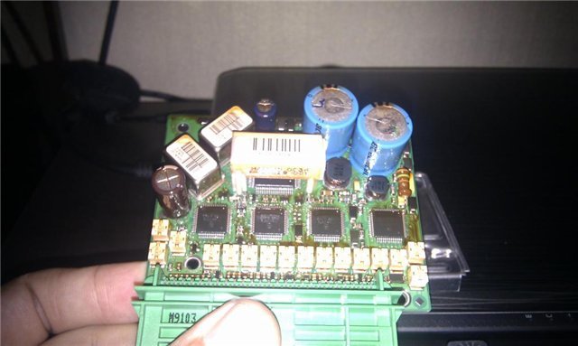

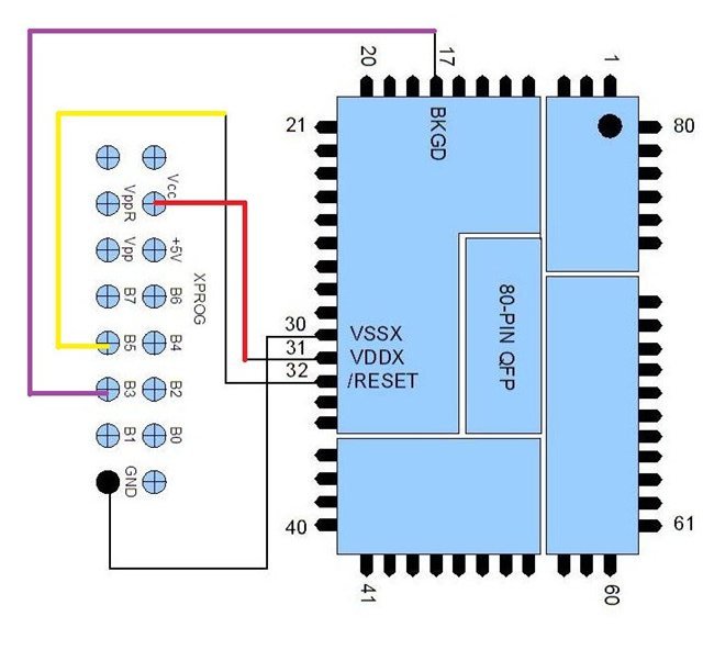

  2. Добрый день. На личном BMW X5 2000г.в. В сильный мороз загорается AirBag - ошибка "Внутренняя неисправность блока управления". Сканером не трется. Устранял правкой дампа и до следующих сильных морозов всё нормально, потом опять тоже самое. Менял на блок с разборки - был чистый, без ошибок. Пол года проездил - ошибка не загоралась, в январе в -27 всё повторилось. Купил еще один блок, проездил месяц, сегодня утром в -20 опять загорелась, опять внутренняя неисправность блока (двузначный код F0). Что посоветуете? Купить четвертый блок? Или есть какие-то способы, пропаять или поправить что-то в дампе? процессор MC68HC12B32 Блок с разборки CRASH.bin Блок с разборки CRASH_clear.bin

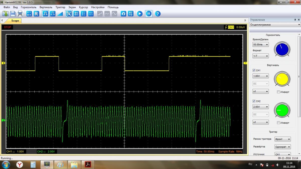

  12. Добрый день товарищи. Такая ситуация: На Пежо 406 2006г. стоял двигатель 2.0 с ЭБУ Magneti-Marelli. словил клина. Блок поменяли, но поставили от 2.2, а голову оставили от 2.0л. С начала схватывал, была слабая искра. Потом искра вобще пропала. Катушку поменяли - без результатно. Грешил на метки ГРМ или на то что блок другой (гребенка КВ с план-шайбой родная). Снял осциллограмму - сигнал вроде правильный с колена и распреда. Вторая проблема - страшно глючит CAN-шина - теряется связь с ECM, стартер перестает крутить, ошибки по CAN. На разъеме ABS стоит колхозная перемычка (по схеме Can на двигатель идет сначала на ABS, а от нее на моторник). Если ее вынуть перестает работать ABS. Решил поменять блок управления двигателем. А теперь вопрос. Надо ли его прописывать (привязывать). Раньше только Вольво делал, там знаю - в EEPROM двигателя синхра лежит. А в Пежо есть EEPROM? или только флеш? Флеш на всякий случай скачал. Достаточно ли будет переписать флеш в донорский блок? 9659580780.Bin
