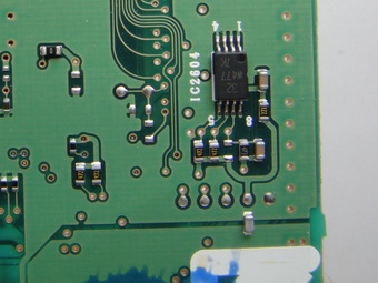

  6. Вот дампы Странно зачем в блочке весов ещё какая та память . не логично на мой взгляд Если можно гляньте occupant 89952-35011 93C46.rar чистый .rar
  7. Подскажите как можно его привязать . Ошибка В1650 Имерется IT2 ну и разные программаторы Пока блочки Окупанта не разбирал , помечены краской с разбора Но если там есть что программировать , разберу.
  8. Уже два блочка перепробывал , подключал по-схеме , все равно вылазит ошибка 1650 Что может быть ? Что за бюлетень ?

  25. Вот такого Окупанта нашол на CAMRY 35 . Подойдет он на 40-ку ? Или как то его сэмулировать ?
