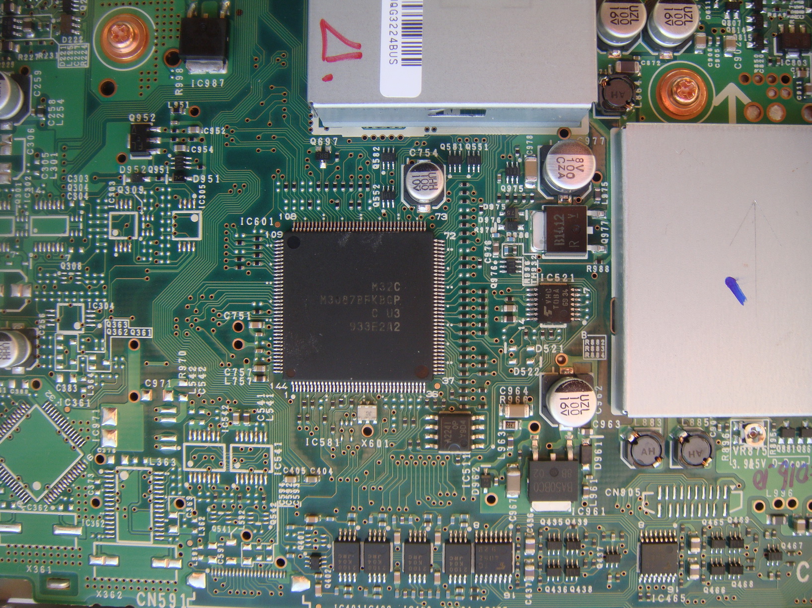

  7. На основании программатора (лежал на полке) взялся за Merсedes W203 который уже не раз был в работе у кого то. Год назад высверлили блокиратор руля , потом в Алмате поменяли N73 , завели. Сейчас опять произошло тоже самое (со слов клиента). Ключ не поворачивается. Обычная ситуация (подумал я), батарейки сели - слетел Хеш. Взял авто , попытаться восстановить . Диагностика видит ключи (ACTIVE)!!!. Открыл замок N73 много что перепаяно, или для того чтоб перепрограммировать, или просто перепаяли со старого замка. Пропаял всё и вся . Считал с моторолы 908 , программатор показал четыре активных ключа. Пробовал восстановить те, которые были, и пробовал прописать 5,6,7,8.Результат ноль. Или программатор АК500 что то неправильно считает , или что то не так делаю ? Вот собственно вопросы . 1. Может ли замок N73 работать без блокиратора руля, если он стоит постоянно в положении открыто и диагностика на него ругается ? 2.Для чего в комплекте с программатором АК500 идет жесткий диск на 60 GB?

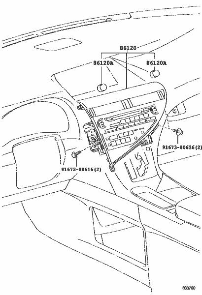

  14. Да . Темы же про магнитолы. В ремонт тоётовские мафоны не попадаются ( ремонтом бросил заниматься в детстве ) , закодированые тоже ( тоётовцы передумали ставить код ) . Остается одно - перестройка шага FM.
  15. Поигрался с мафоном трое суток , при том имея две европейские версии , но так и несмог вычислить разницу. Кто что может сказать ?, Рассмотрю коммерческие предложения , или поменяюсь на свои наработки. Кстати конверсия щитка и бортового компа по этой модели - есть.
  16. Магнитофон судя по всему привязан к иммо , как может слететь прошивка.? Воровать или приспосабливать в другую машину понятно некому в голову не взбредёт. Каким образом можно востановить прошивку? 1.rar
