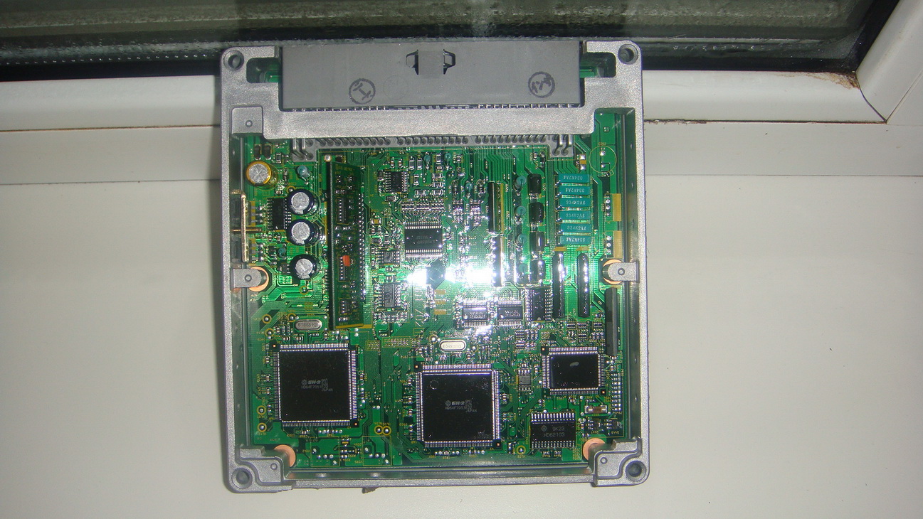

  4. Подразумеваю. Ну перепаял с европейца - и чЁ?

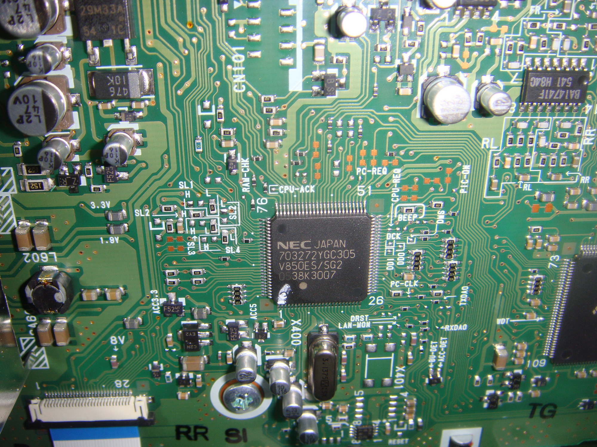

  7. "голова" с усилителем. Можно с Вашего мафона фото с обратной стороны ? Особено ноги 83-86

  9. ALEX Вы намекаете о Варианте - небраться за такие безпантовые мафоны ? Согласен. На счёт моих вариантов - , доходит до смешнова , есть япония и есть америка Все 16 вариантов!!!. Потом 4 варианта с убиранием , и потом 16 вариантов с уменшением резисторов до 47к , и потом 16 еще до 22к . Кароче хохма.
  10. Перепробывал все варианты с делителями ,пока ничего. Может у кого нибудь есть еще варианты

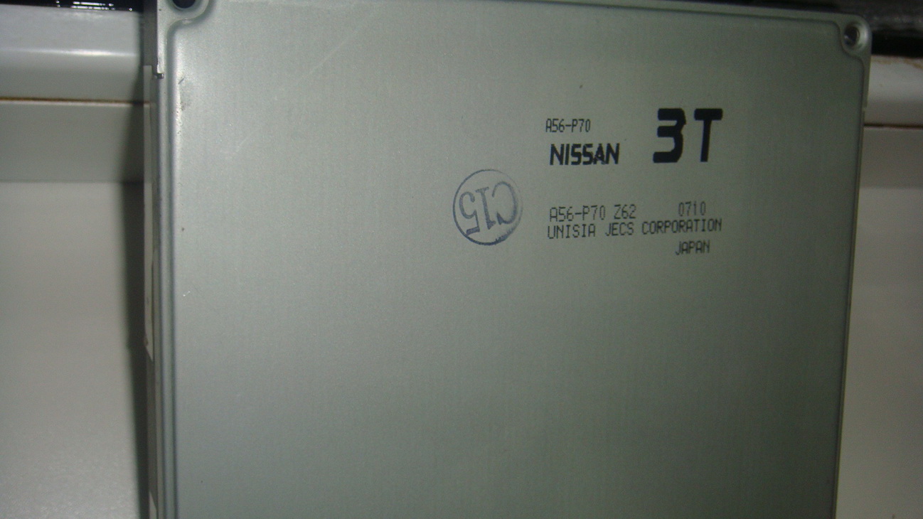

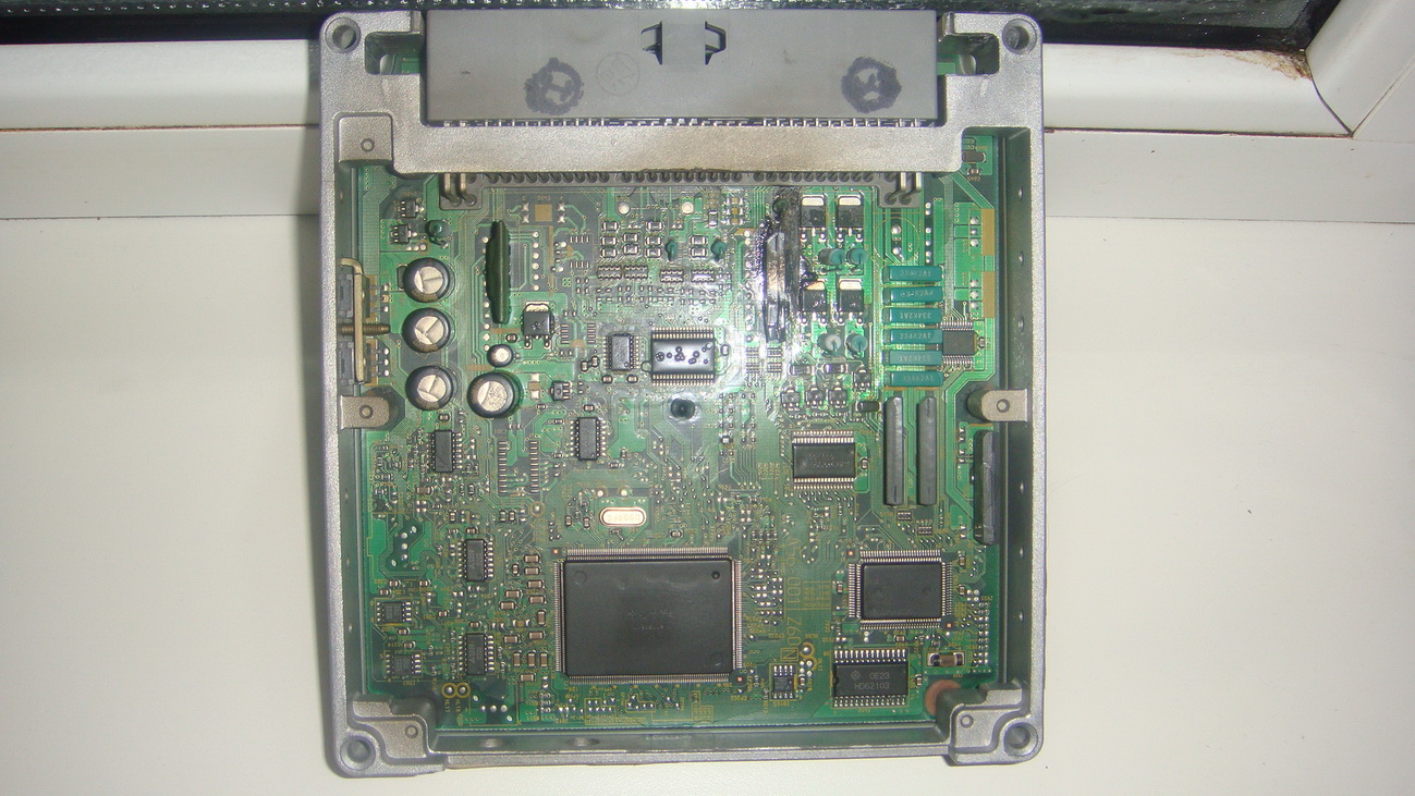

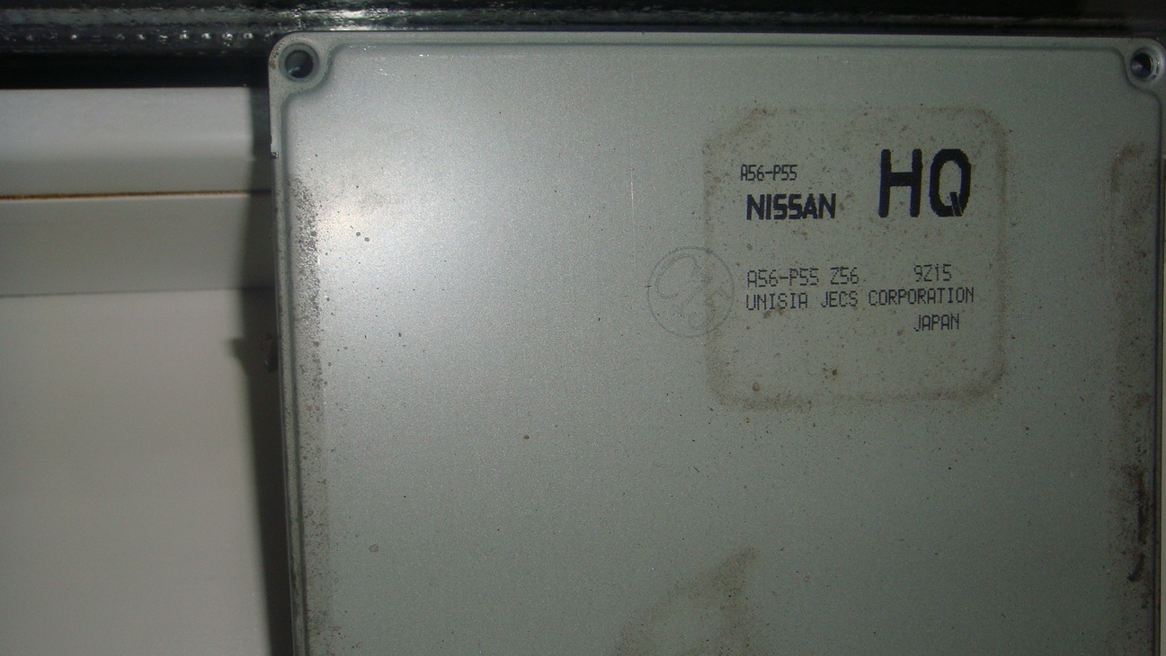

  15. Разёмы , в автоэлектронике , часто бывают унифицированы . Взять магнитолы , шитки приборов И.Т.Д. Какая разница что внутри . В даном случаи , хочу еще заставить людей с СТО ,найти причину из за чего сгорел старый . ( неудачная установка сигнализации! погорело много ) А прописать ключи , попытаюсь сам , но расчитываю взятся за это дело после того, как причина останется только иммобилайзер . Или всетаки пусть клиент ищет точь в точь ECU , для чистоты эксперемента .
