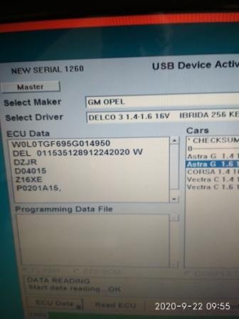

  7. Здравствуйте. OPEL ASTRA J. Нужно сделать евро 2 и EGR OFF из стока во вложении. Предложите что-нибудь. Спасибо. DZJR_D04015Z16XE_stok_astra g.bin
