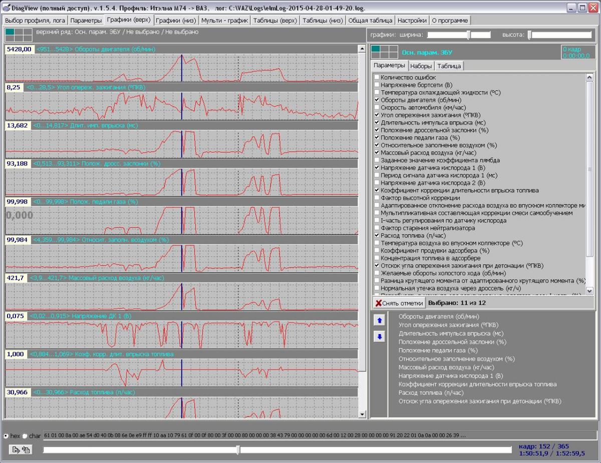

  4. открывал, смотрел, всё сухо. провалы эти вымораживают... не могу найти зависимости. и доноров на примете нет, устал уже деньги впуливать в рабочие запчасти. БЦН, ПЦН, углы, смеси, оптимальный момент, адсорбер, воздух по дмрв, максимальный по аварийному режиму дмрв, максимальное открытие заслонки, форсунки статика + лаги, диагностика пропусков отключена, дк2 отключена, нейтрализатор отключен, хх. при этом новые форсунки, бензонасос, свечи, провода, педаль газа, обжаты контакты на дросселе. как не крути провалы есть. в какой такой чудо режим проваливается мой м74...
  5. Как может срабатывать отсечка, если до 6000, на которых она заявлена, ещё далеко. Прикладываю скрин сегодняшних покатушек. Дергается только в путь... Опять же никто не может толком сказать, какой параметр отвечает за относительное заполнение воздухом. Никаких ошибок нет, контакты на дросселе поджаты. Донора по мозгам, увы, нет.

  8. За направление спасибо, буду внимательнее разбираться в калибровках MEPa. По рывкам сейчас заказал педаль газа, думаю там закопана собака. Периодически пропадает сигнал, при полностью нажатой педали.
  9. В борьбе за разгон без рывков на м74 заметил особенность, графики педали и дросселя не совпадают. кто что думает по этому поводу ? Ошибок никаких не выпадает. p.s:тему "е-газ клинит" прочёл.
  10. Вопрос, педаль в пол непрерывно, но по логам видно как происходит провал, т.е. педаль отпускается и нажимается вновь. Почему такое может быть и какие калибровки влияют на относительное заполнение воздуа. Спасибо. elmLog.zip

  14. Друзья, прошу помощи. Всю голову сломал... Максимальное наполнение и расход воздуха через дроссель задраны. БЦН и расход воздуха через дроссель подправлены. Но всё равно заполнение наступает слишком рано... Вопрос заключается в том, что лимитирует это значение, куда смотреть и с чем разбираться. Заранее спасибо!
