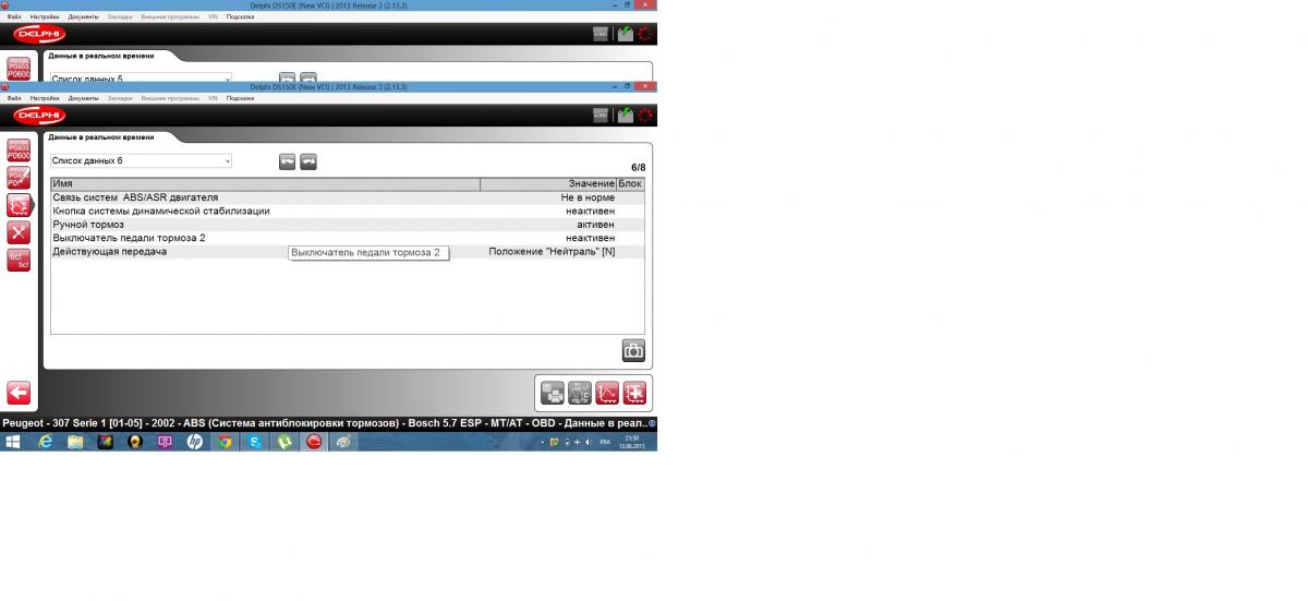

  22. вообшем заметил одну вешь.не одни параметры не стираютса.при ошибке esp .блок абс/есп в реальном времени не видит.фото(еррор5) снимаю фишки с ебу,чистю контакты вставляю обратно машина заводитса все тухнет,обороты нормализуютса на холостых доходит до конца.все ошибки стираютса кроме Р1442. опять смотрю параметры есп в реальном времени блок абс/есп видит!!!!может проблемма в самом ебу?
