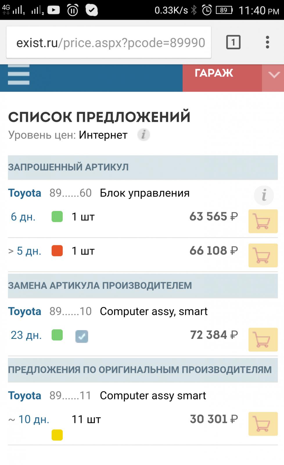

  7. Ребят еще один вопрос 89990-60160 это номер о винкоду блока сертификации а 89990-60311 это экзист выдает как замена как думаете будет ли совместимость? А то цена ад в два раза дешевле)))
