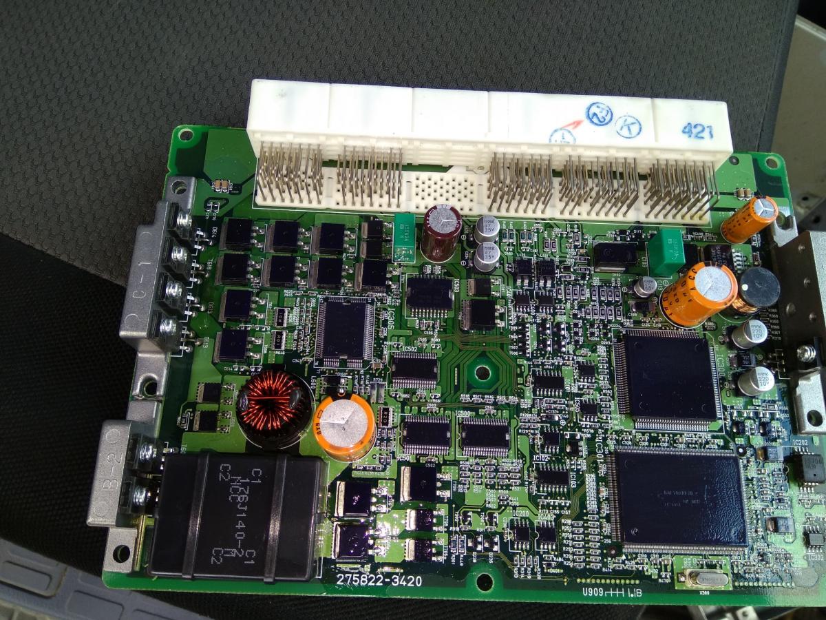

  1. Добрый день, коллеги. Год назад шил хину тюн егр офф - все хорошо было (имел неосторожность не сохранить еепром), сейчас нужно было вернуть сток, заморгал чек. Никак не могу его убить. Может есть у кого сток с еепромом на такой авто? Hino 500 denso 275800-4212. Сток во вложении (и то, что он щас как еепром читает) На авто не прописаны форсунки (точнее их поменяли и новые не поменяли), но до записи их ставили и ничего не моргало. Ошибок нет ни в одном блоке. hino_denso.rar

  5. Тему можно закрыть, сам дурак. Нашёл второй кан, все прошил, чек не моргает, клиент доволен как ребёнок. Тюн+егр офф
  6. Не снимая с авто пытаюсь подключится к канун (красный и белый провода) пишет кан бас еррор. И с резистором, и реже провода разорвал, чтоб на другие блоки не шло. Нашёл. Теперь вопрос, сток есть у кого? HW IBL_YL3 SW R1BOYL94E030 Ну или псмотрите, сток правильный? записываю его и моргает чек((( hino.rar
  7. Denso sh7058. Ошибок нет, в том то и дело.
  8. Добрый день, Хино 500, нужно было сделать ЕГР офф и тюн. Слил ктагом (больше не на что распин не нашел) в колодке нет кана, но, как мне объяснил Алекс, блок кановый. Может есть у кого распиновка, чтоб через екуфлешер залить. Ктагом заливаю - иоргает чек и авто не развивает мощность, даже если заливаю сток. КС считали. ХЕЛП! hino.rar
