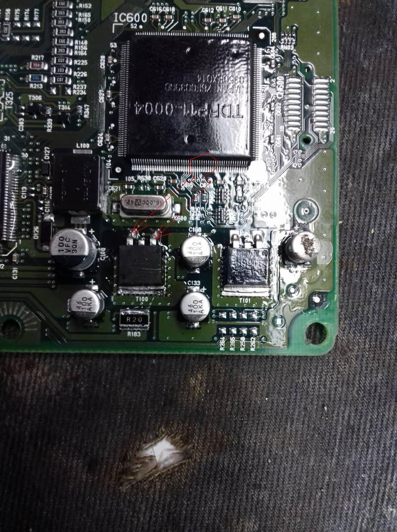

  11. Да нет никаках симптомов и позывов , написал-же что на 5-ти вольтах 032 всего , суть вопроса выявить живая микра донор или нет , поэтому прошу тупо взять тестер и на прозвонке ткнуть база- эмиттер нижнего транзюка , на моём сейчас практически кз (5-7 ом) , продаван микры тоже не уверен , так как неизвестна история блока донора . делов-то .
  12. YUKKA
    Toyota Camry 30
    Привет Коллеги . Гляньте пож на фото , нужно прозвонить тестером база-эмиттер транзистора (стаб 5 вольт судя по всему ) , сдох комп при установку сигнализации , как всегда контролькой ткнули куда-то. на этом данном компе база эмитер звонится 7 Ом , понимаю что так не должно быть судя по всему , махнули микру SE 580 которая рулит этим транзистором , не помогло ( историю компа донора не знаем , мож тоже дохляк ) , поэтому прошу прозвоните тестером на прозвонке чего там есть . На эмиттере напруга 6.7 вольт , на выходе 0.32 (там где должно быть 5 вольт) ,на базе соотв эмит. , вызвонил- всё идёт с этой микры , но тот кто привёз говорит на той плате откуда отпаял база -эмиттер не звенели . Чёт я в сомнениях . Моск 2AZ-FE. Спасибо.
