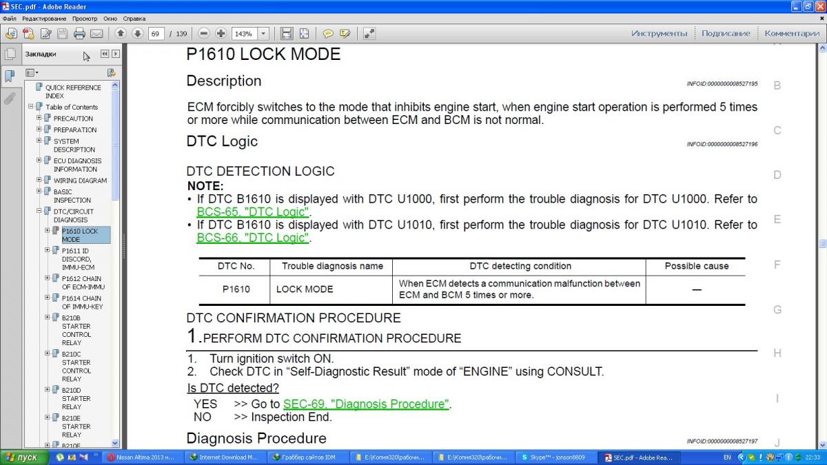

  3. Да , по аналогии точно так-же , подносил и боком и торчкмя , , ну короче не видит машина его , тут другое щас надо уточнить - почему в сервис мануале пишут включите зажигание , даже при отсутствии либо неисправности смарта (скрин выше) , или это только с подключенным консалтом так делается ? или должно всё-же включаться ? , вот это надо точно узнать . Пока ответов на этот вопрос нашёл аж целых два ! первый нет , второй да , короче надо кто сто процентов знает чтоб развеять сомнения. И вот ещё что не очень понятно , две осциллограммы , (ну предположим вместо осцила у меня индикатор накачки , тож прекрасно видно) , тогда выходит что смарт видится бодиком (импульсы короткие одиночные идут )
  4. Перечитал сервис мануал вдоль и поперёк , везде даны процедуры проверки для Konsult-a , и что самое интересное везде сказано -" включите зажигание , выключите..." , вот к примеру (консалт пока не запустили , так что пока лаунчем вычитали U1000 ) , значит выходит что даже при неисправном либо вообще отсутствующем смарте всё-же зажигание должно включаться ? , у нас не включается . ,и минуту на кнопку давили и по всякому пробовали . Кто знает точно - должно включиться или нет ? , понятное дело что запуска не будет , эт пока ещё далеко , вот этот момент нужно уточнить . P.S. - кстати кнопарь таки разобрал , и там водичка побывала , или просто влажность высокая долго держалась в салоне , короче отзеленели провода на катушке , кое как временно запаял , накачка пошла и на ней , при нажатии кнопки старт\стоп идут импульсы примерно около 0.5 сек длительностью в течении где-то 30 сек . Модуль высокочастотный жив вроде 433 mHz на нём написано , излучает мощно , справа за бардачком он живёт .

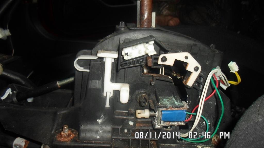

  8. Проводов в кнопке в большом разъёме 5 штук красный жёлтый белый белый фиолетовый , и рядом маленький разъём там два провода . А по поводу кулисы , там электромагнит стоит , с него тяга куда-то уже до нас делась , дырка сверху , ключ давит на пластмасски вон те белые , а проводов там немного , пару на магнит , пара на подсветку и ещё несколько на переключатель ПРНД , который сгнил основательно . Нащёт присутствия в кнопке катушки я как-то засомневался , так как при нажатии на неё там нет излучения на низкой частоте , есть только на одной единственной антенне которую нам удалось там разыскать . Кнопка в воде не была.

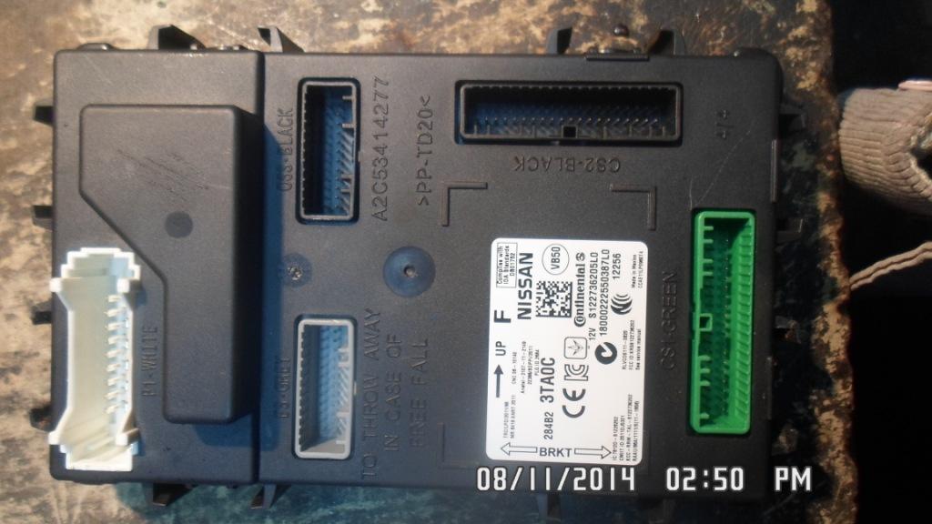

  9. Ещё и гугл хром хряпнулся , ну ёлы палы ! , короче вот чего нафотал Кстати в бодике в упор не нашёл ничего приёмо-передающего для радиоканала , значит в другом месте живёт оно . Погода сегодня мерзопакастная , так что сильно не ковырялись , есть ещё гора разных фоток , но они так , дополняют лишь основное.
  10. Терпение мужики ! завтра всё зафотаю и покажу в лучшем виде ! На замке кулисы нету ничего напоминающего катушку или антенну , хотя надо будет ещё внимательно глянуть , там как раз посгнивало всё напрочь , тоже правильно , запросто могла быть ! p.S хотя вот думаю -а смысл ставить антенну рядом с дыркой в кулисе ? , сзади смарта замочек , его отодвигаем и ключик вытаскиваем , а кишки-то остаются в руках ! , и внутри там на плате гигантская катушка как раз для работы без батарейки , и для этой части (смысли той что от ключа отделяется ) как раз рядом с антенной есть как-бы кармашек что-ли , ну типа пепельницы , расстояние там будет пару сантиметров до антенны не более , если смарт туда положить. Всё это сзади центральной консоли как раз и расположено .

  12. Подносили , и к кнопке и к антенне , я короче облазил весь салон с девайсом одним чудненьким , на частоте от 100 до 300 кгц излучение было найдено только лишь сзади центральной консоли (бодик даёт запрос смарта при нажатии на кнопку старт\стоп), сняв всю эту центральную консоль мы и нашли там единственную антенну , низкочастотную , высокочастотную найти таким способом не удалось , но предполагаю что она находится в бодике , слишком мощный сигнал для сканера , аттенюатор не позволяет загрубить настолько чутьё , высокочастотный запрос появляется при нажатии на кнопку которая на ручке дверей снаружи находится, а так-же при нажатии на кнопку старт \стоп , что вобщем-то и указывает в принципе на то , что в машине система жива , но смарт не отвечает ни по высокой ни по низкой частоте , он вобще такое чувство что от другой машины , мы предположили уже что там в пиндоссии тупо впихнули родной механический ключь в чужой смарт , х.з. как так могло там произойти , но видимо так оно и есть , и вот для того чтоб хозяин смог хотя-бы обоснованно что-то предъявить продаванам , нам и надо узнать в чём именно причина . Всё что было утоплено и испорчено , уже привели в порядок , остались два предположения - первое я только что рассказал выше , ну и второе - целостность дампов , с этим как-то пока не очень сильно задумывались . Смарт почему молчит ? у него авторизированный запрос от машины , но идентификация от танги должна-же по идее как-то заставить его ожить , пусть даже танга не сможет прочитать и вобще распознать , но сканер всё видит ! , любой чип на расстоянии 20 см ловит , а этот кей молчит ! Информации по ним маловато , вот и гадаем на кофейной гуще пробуя все известные и неизвестные способы.
