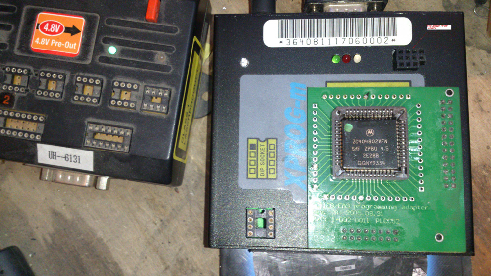

  4. Добрый вечер всем , есть вот собственно девайс TMS370C758A (N760050BFKC105) R25819FNA , который ну упорно никак нормально не читается , и не пишется , кто сталкивался с подобной проблемой ? микруха в панельке , питание на прогер внешнее , ком 1 железный , счётчик циклов в атмеге еще живой , Дело в том что она там не заявлена , выбираем 256 -ю , ну и каждый раз дамп считывает разный , по схеме вроде как одинаково с 256-й , может еще что-то надо ей подключить дополнительно ? не знаю уже , на двух прогерах пробовали , одинаково . Вобщем хелп , кто что знает !

    Короче немного разобрался что к чему , блин ну не простой чувак этот Дариус , вот замутил ! , вобщем софт с компа читает сначала еепром атмеги, затем сравнивает с тем что в нем прописано , а именно авторизации , счётчик и х.з . что еще , дальше прописывает в еепром результат именно счетчика , так как в прошивке не указана DATA регистра данных , так-же не указаны адреса еепром куда писать данные , а просто назначены регистры R16 R17 , далее снова читает еепром и сравнивает с тем что только что туда прописалось , если совпадает ,то процесс идет как надо , если нет , то крутит 4 цикла , при которых возникают ошибки верификации при чтении моторолл , да и не только их , всё зависит от того какие регистры програмно назначены для работы непосредственно уже в самом прогере для приема и передачи данных от того или иного девайса , но могу конечно -же и ошибаться , и всё-же тут надо вбивать в прошивку данные , писать подпрограмму в свободном месте , и там надо как-то еще не придумал как так замутить , чтоб всё это дело не мешало работе прогера , ну и как я писал - вбить данные , константу короче в РОМ , которая будет прописываться в еепром после включения прогера и при достижении счётчиком определенного значения . Или мож еще кто какой вариант посоветует ?

    Короче если в еепром вписать на месте счётчика FF FF , то при первом чтении там пропишется 00 D0 , при верификации будет 00 CE , при следующем чтении будет 00 CD ,и опять при следующей верификации будет 00 CC , то есть щитается и чтение микросхемы минус один раз , и верификация тоже минус один , а так-же запись . Вобщем каждый раз когда программа из компа обращается к программатору в дампе еепром атмеги счетчик убавляется на 1 , и даже тогда когда смотрим авторизации .то есть при внешней команде reset , время будет я проверю откуда пишется епром , из прошивки или с софта , просто ресетом посбрасываю и несколько раз считаю , хотя если погрызть немного науку , то и без экспериментов понять там всё можно я думаю . Пробовал я отключить функцию записи еепром , просто убрал разрешение записи EEMWE , не прокатило , не всё там просто как хотелось-бы .А паршивка скорее всего есть такая , люди -же продают процессоры которые с "вечным счётчиком" , меня если честно как-то сильно не напрягает этот счётчик , просто спортивный интерес возник , ну мало-ли , а вдруг чё получится , мы же не ищем лёгких путей , шутка , а по поводу седьмой ноги - схемку глянь , там расписаны контактные площадки на плате прогера , что и куда подключить , и внизу справа есть обозначения mosi reset sck ena , так вот последний и есть седьмой пин , и его при чтении\записи атмеги нужно на массу садить , ну я через 100 ом сделал ,так на всякий случай .
