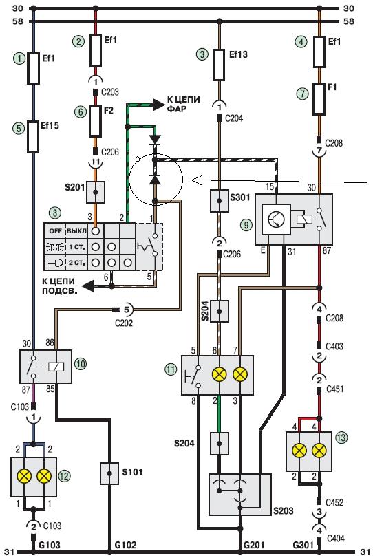

    Daewoo Lanos
    Собственно проблема в следующем- при включении противотуманок включается головной свет. Судя по схеме пробит диод (на рисунке отмечен) но где он находится? Может кто знает, помогите пожалуйста!!! авто2007года польская сборка противотуманки штатные

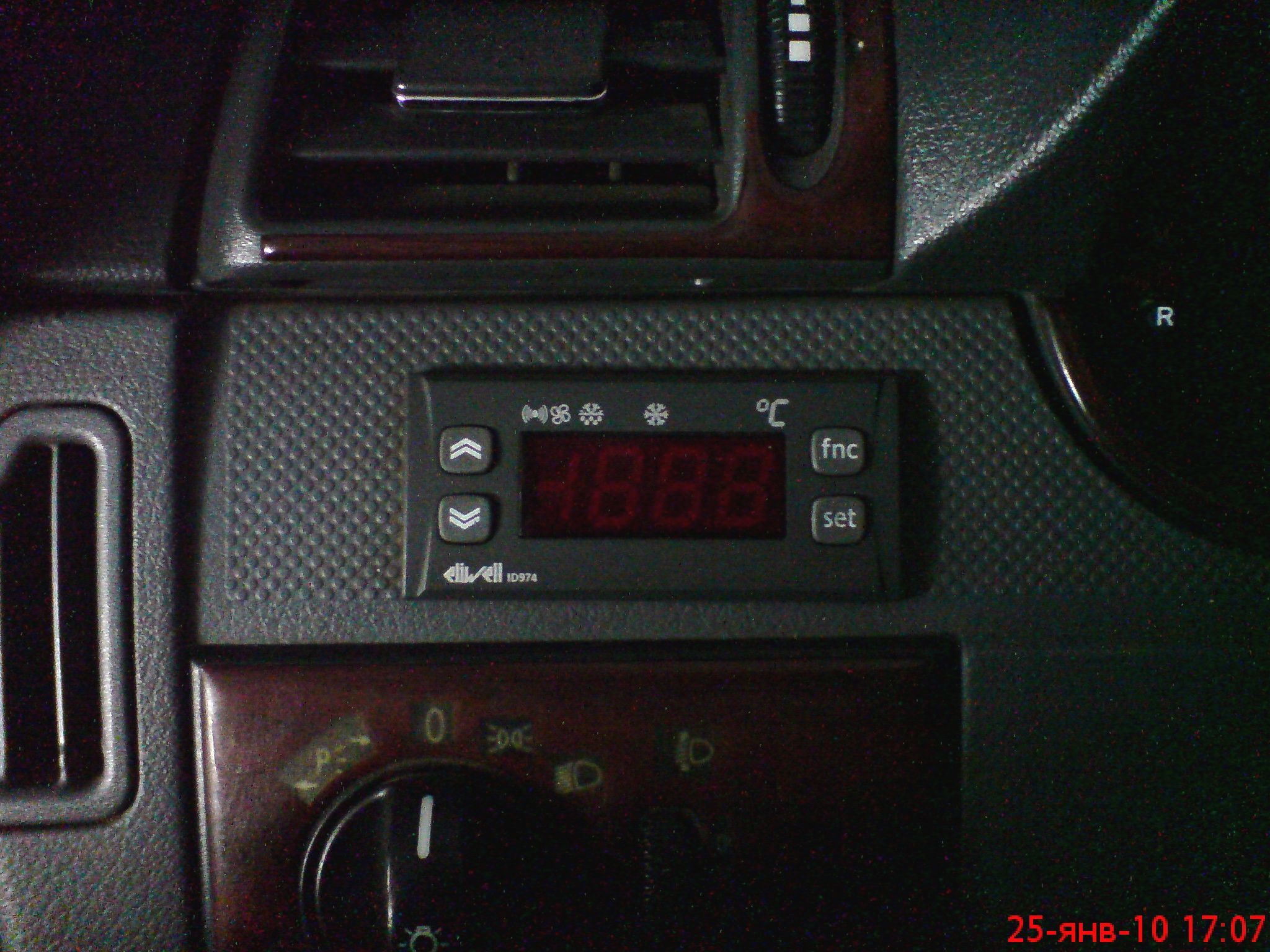

  9. Mers Vito стоит такая приблуда со слов владельца это климат (не родной явно добавленный) в идеале нужна инструкция

  14. согласен, возможен пробой диода. а как ведёт себя лампа зарядки на приборке?
