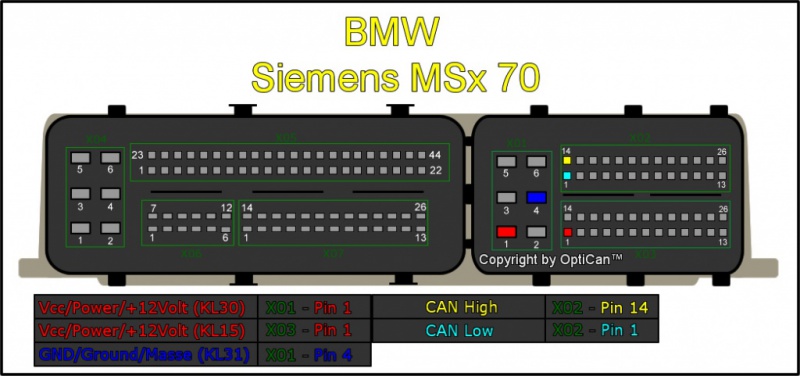

  23. Здравствуйте, есть блок Siemens MSV70 от BMW E60 523i 2004 подскажите возможно ли вывести его на диагностику "на столе" ну и по каким пинам? Вот нашел частичную распиновку
  24. вот тоже нашел что то похожее TC1185 datasheet(4).pdf
