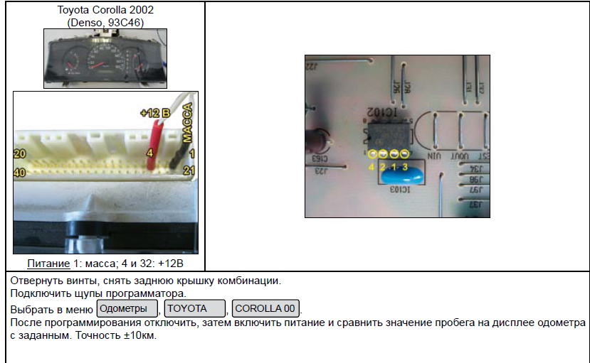

  • Автомобиль

  1. да, эта панель без остановки проца прекрасно шьется, если проц останавливать, надо её полностью разбирать, дерграть стрелы, с таким же успехом можно выпаять микросхему памяти прошить
  2. Всем спасибо за участие, восстановил приборки свою и товарища приборка моя 83800-1H290, товарища 83800-1H570. Также спасибо пользователю mt1206 за дампы, взял вот тут http://www.auto-bk.ru/forum/topic/7126-%D0%B4%D0%B0%D0%BC%D0%BF%D1%8B-toyota/page-5?do=findComment&comment=70352 Восстановил также диджиком, и пробег также им поправил, всё корректно работает. В чем было дело, непонятно. Тему можно закрывать.
  3. Добрый человек rasl1556, подкинул дамп, панель почти ожила, заработала стрела спидометра, осталось оживить стрелу тахометра. Если не затруднит, поделитесь пожалуйста дампом.
  4. Уважаемый, Сергей. По профессии я Автоэлектрик, электронщик, автослесарь, а также неплохо разбираюсь в программировании. Занимаюсь ремонтом ремонтом авто, установкой сигнализаций и доп оборудования. А принцип программирования 93С46 везде одинаков. Не ошибается тот, кто ничего не делает.
  5. Судя по картинке из ПО5, ничего не надо замыкать. Еще такой нюанс, при чтении/записи микросхемы приборка пикает.
