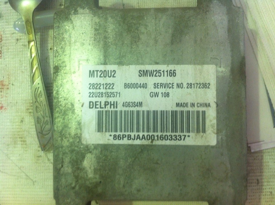

  1. благодарю, щас попробую, а почему тогда на МТ20u2 считал нормально?
  2. всем привет. приехал ховер 3 с блоком mt20u2, начал считывать Чиплодырем, выбрал тип 2, считалась нормально. А вот записывать не хочет, начинает запись и через некоторое время выдает ошибку " ошибка при работе эбу , доступ запрещен 0Х27 код ошибки 0х31"
  3. нужно загрузить чипроадер, затем подать питание на 13 контакт, установить связь и всё.
